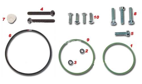

hat mal jemand die Vakuumpumpe abgedichtet bzw. überholt und kann mir sagen, ob auf irgendwas zu achten ist beim Zerlegen!?
Hab hier einen neuen Dichtsatz (Foto) in der Hoffnung, dass der passt. An der Vakuumpumpe ölt es und deshalb wollte ich mich gleich einmal richtig um die Pumpe kümmern.
Danke und Gruß

weil sie ölt und der Dichtsatz günstiger sowie vorhanden ist
Hat noch keiner eine zerlegt? Soviel wird nicht dabei sein. Aber wenn man keine unliebsamen Überraschungen erlebt wäre auch gut.
Internet und Youtube beschäftigen sich vorwiegend mit Tandempumpen oder Pumpen anderer Bauart. Oder ich habe einfach nicht das Richtige gefunden.

Weil ich gerne Sachen repariere, wenn es geht.
Und kostet grad mal 20 €.
Ist im Prinzip wie die Tandempumpen .
Wird schon.
Habe die Pumpe am WE zerlegt. Die innere Welle hab ich ohne Anleitung und Gewalt nicht weiter zerlegt bekommen, Weiß also nicht wie sie gelagert und/oder ggf. gedichtet ist. Ansonsten ist nicht viel dran.
Hatte einen Dichtungssatz geordert der leider nur zu kleinen Teilen passte. Das war es mir dann nicht wert und ich habe alles wieder zusammen gesetzt und den undichten O-Ring erstmal mit etwas Dirko HT eingesetzt. Wenn es dicht ist, reicht mir das erstmal. Wenn nicht, besorg ich mir nochmal einen passenden Dichtsatz oder den O-Ring zum Zylinderkopf einzeln. Pumpe war von Pierburg.
