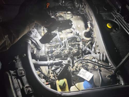

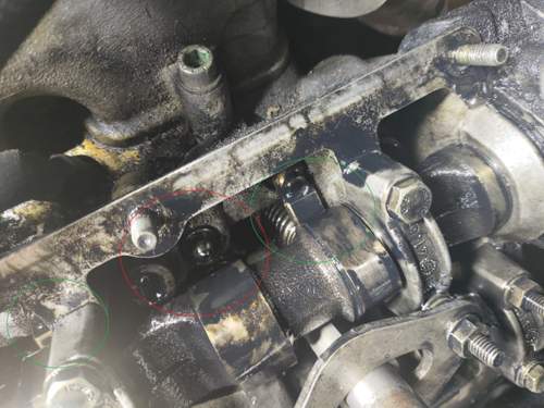

Ok dann sollte er das NW-Problem ja nicht haben. Aber afaik foch auch nicht so ein Druckstück (oder wie das heißt) von der Abbildung. Hast du nicht mal ein Foto von der Problemstelle?

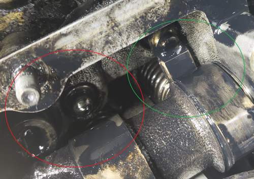

Roter Kreis: Freiliegender Hydrostößel, KEIN Hebel (vergl. grüner Kreis)

Ich erkenne auf dem Bild irgendwie keine Rollenschlepphebel.. aber ernsthaft eingelaufen sieht die Nocke bei dem fehlenden Schlepphebel auch nicht aus. Mach doch mal bisschen sauber und schau Dir alles genau an.
Leider kenne ich nur die Ursache stark eingelaufene NW für das Herausfallen der Kipphebel. Da Du ihn aber noch nicht gefunden hast, könnte er ja auch schlicht zerbrochen sein.
Ich würde die NWs genau anschauen. Wenn i.O. würde ich Hydros und evtl. die Schlepphebel tauschen und erstmal wieder zu machen.
Aber wichtig: find den Schlepphebel! Nicht, dass er wo feststeckt und Ärger macht.

Ja, ich werde als erstes den Schlepphebel suchen und auch in den Ölfilter schauen, ob er da in Form von Späne zu finden ist.
Die Nockenwellen sehen absolut perfekt aus. Da ist nicht ein Furz von Abnutzung drauf zu fühlen oder zu sehen.
Wenn der Ölfilter in Ordnung ist werde ich vermutlich die Hydros und die Hebel ersetzen und den Eimer wieder in Betrieb setzen.
Danke abermals für euren Input.

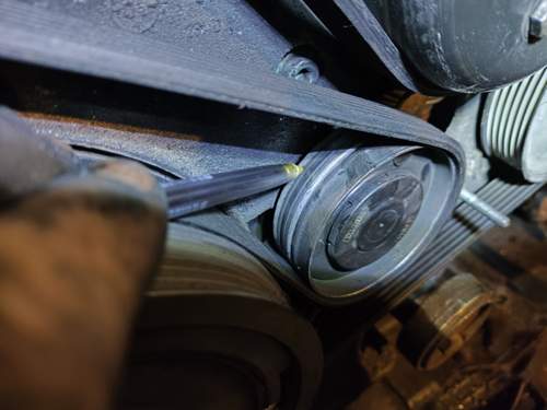

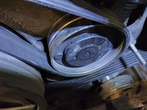

Ist es normal, dass der Keilriemen auf der Riemenscheibe vom Riemenspanner ~2mm übersteht? Riemen sieht gut aus, fahre auch schon ~20.000km so rum seit dem Keilriemen/Zahnriemenwechsel (nicht selber gemacht). Auf großen Riemenscheibe wo er seitlich fixiert geführt wird ist er definitiv richtig verbaut.

Hast Du das Spannelement oder zumindest die Buchsen davon beim Wechsel erneuert? Tippe, dass die ausgeschlagen sind.
@Passat-Schrau-Baer schrieb am 4. November 2024 um 12:24:59 Uhr:
Das weiß ich leider nicht mehr.
Hab einen Standard Keilrippenriemensatz besorgt und von einer Werkstatt verbauen lassen. Denke aber nicht, dass das komplette Spannelement dabei war (also dieses hier: https://www.autodoc.de/ina/7024464)
Sieht auch nicht so aus, als ob das jemals getauscht wurde.
Sollte ich das Teil sicherheitshalber tauschen?
Irgendwann muss aber mal gut sein mit den Neuteilen, die Rechnung wird langsam echt wild 😁
Hab jetzt doch eine eingelaufene Nocke an einer der Nockenwellen entdeckt und werden die jetzt vermutlich doch ebenfalls alle ersetzen.
Hatte ich auch. Riemen lief immer *neben der Spur*. Habe dann die zwei Alubuchsen erneuert und gut war. Ist allerdings ne schei...Arbeit, weil das Ding komplett raus muss dafür.
PS. Man soll nicht glauben das eine etwa 0,7 mm eingelaufen Buchse doch so eine riesen Veränderung erzeugt.
Ich hatte auch nur die Buchsen erneuert nach gleichem Problem mit schief laufender Spannrolle. Der Aufwand ist, wie Tenne01 schon schrieb, nicht zu verachten. Für die hintere Schraube musste ich glaub den Ölfilterhalter ausbauen.
Falls Du auch die „Low“-Maßnahme machst, empfehle ich die Befestigungsschrauben vom Spanndämpfer zu erneuern.
Eine davon ist mir mit der Zeit durch Materialermüdung gebrochen und Bingo - gleich mal in den KW-Schwingungsdämpfer gefallen und diesen zerstört..
@tenne01 schrieb am 5. November 2024 um 09:44:50 Uhr:

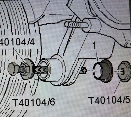

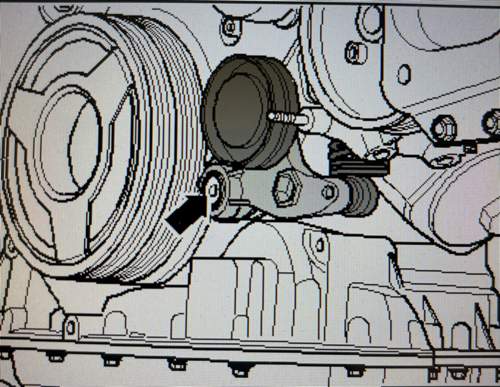

Geht es bitte etwas genauer?
Welche zwei Alubuchsen? Wo genau sitzen die?
Könnt ihr mir bitte die Nummern Anhand des zweiten Bildes nennen?
Aufwand ist Nebensache. Ich habe den kompletten Motor freigelegt. Ich mache jetzt z.B. auch die Motorlager neu weil ALLES ab ist.
Bild 1 Pfeil
Bild 2 Ziffer 1 (wobei von beiden Buchsen hier nur die eine abgebildet ist)
059 145 350 - aber wohl wenn nur noch bei Audi Tradition.
