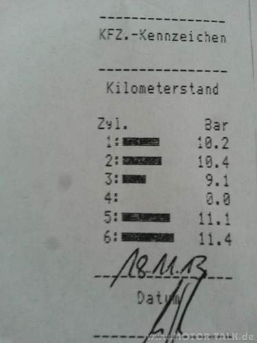

So hab den Dicken jetzt wieder... was soll ich sagen. Das Schicksal stellt mich auf ne harte Probe zur Zeit.
Der Kompressionstest ergab nen erschreckendes Ergebnis.
Zylinder 4 - 0 Bar
Zylinder 3 - 9,1Bar
Der :) meinte, dass allein das schauen was es sein könnte über 2000€ kostet.
Ich war total geschockt und hab ihn wieder nach hause geholt.
Muss jetzt (da nicht anders finanziell machbar) das in Eigenregie versuchen zu finden und zu reparieren.
Habt ihr eventuell noch Tipps für mich (eventuell Kopfdichtung)
denn ich kann mir nicht vorstellen, dass bei dem Standfestesten Motor im A6 die Kolbenringe weggeraucht sind.
Bin grad total fertig und brauch nen Schnaps

Mal ne andere Frage. man sollte doch den Unterschied von 11,1 zu 0 Bar spüren... mit der Hand.
Ich hab grad mal von Zyl. 4 & 5 die Kerzen rausgedreht und laufen lassen...
dazu versucht mit der Handfläche abzudichten...
Ich hatte den Eindruck dass es mir bei beiden die Hand gleich stark fast zerfetzt...

jetzt mal ne andere Frage... Ich kapier immernoch nicht dass der wirklich 0,0 Bar Druck hat... alleine durch die Hubbewegung des Kolbens müsste dich doch zumindest im Kommabereich was tun...
0,0Bar könnte ich verstehen wenn der Zylinderkopf runter ist oder garkein Kolben mehr am Pleuel hängt...
Verstehst du was ich damit sagen will???
Wenn man jung ist darf man auch Fehler machen - wichtig ist nur das man aus den Fehlern lernt :)
0,0 bar ist nun wirklich gar nichts. Da erzeuge ich mehr Druck wenn ich die Kaffeetasse abstelle oder die Zimmertür schließe aber ich weiß nicht wie die Messgeräte zur Kompressionsmessung arbeiten. Hole Dir mal eine zweite Meinung und berichte dann was dabei raus gekommen ist...

Neuigkeiten - - - - wenn auch keine guten.
Kompression Zylinder 4 hjat wirklich 0 Bar.
Der meister meinte dass nen Ventil nicht mehr ganz schließt - grober Kostenpunkt bei ihm 1200€
Ok, dann lag ich ja mit den Ventilsitzringen gar nicht so falsch. Das ist zwar immer noch ärgerlich aber 1200 Euro für eine Reperatur sind sicher akzeptabler wie 2000 Euro um nur den Fehler fest zu stellen.
Kann man dieses nicht schließende Ventil nicht bei einer Endoskopie sehen?
Andererseits müsste man doch feststellen können, in dem man z. Bsp.: eine Zündkerze oder so hohl bohrt, oder ein andres geeignetes Rohr hernimmt, so dass man über das Zündkerzenloch Druckluft einblasen kann, ob es sich um das Ein oder Auslassvertil handelt.
Dann könnte man doch wenn man den Ventildeckel abnimmt feststellen, ob es sich um einen Federbruch handeln könnte, der evtl. relativ "einfach" von Oben zu beheben wäre. Oder Irre ich da.

grad vom Endoskopieren gekommen... Er meinte es sind Riefen in der Zylinderbahn
also kapitaler Motorschaden
