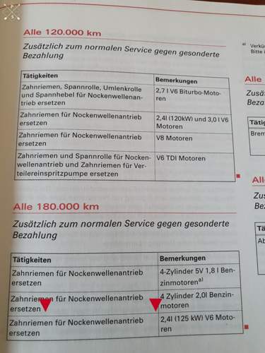

Der BDV hat Zahnriemenwechselintervall 180.000km oder alle 6 Jahre.
Jahrelang selber gefahren.
Gruss caddy2E
GaryK, Du hast einen kleinen Fehler im Detail. Es geht hier um den BDV mit 125 KW da ist das Intervall alle 180.000 bei dem älteren V6 2,4 Motoren mit 120 KW mit dem Motorkennbuchstaben AJG und APZ ist es alle 120.000 KM.
Anbei Bild vom Serviceheft, da habe ich das unten mit den roten Pfeilen markiert. Man sollte nicht einfach immer nur irgendwelche Links hier her kopieren.
Serviceintervall Audi Motoren
Du hast ein anderes Serviceheft als ich 😁
Wurde von Audi ggf. später geändert. Zeitangabe habe ich keine drin.
Der Riemen sieht nach gut 50tkm noch top aus. Denke, wenn er gesprungen ist, lag es eher am Spanner.....
Werde berichten.

Eine Zeitangabe gibt es auch keine beim BDV Motor. Der ZR wird nach Audi Vorgabe ab 90.000 Km bei jeder Inspektion nur optisch überprüft.
