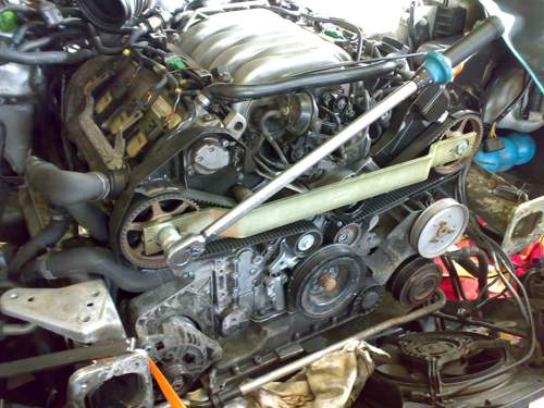

Von oben reingeschaut sieht man schon welche Lage die beiden Fixierplatten der NW haben, die müssen parallel stehn & die dickeren Löcher innen zueinander siehe Bild unten (dort ist das NW Lineal schon eingesteckt)
so lange der Hydraulikspanner noch intakt ist wäre ein gesprungener Riemen ehr unwahrscheinlich weil das Ding hat Dampf wie Sau....würde also vor irgendwelchen Austauschmotoreskapaden mal richtig auf Ursachenforschung gehn

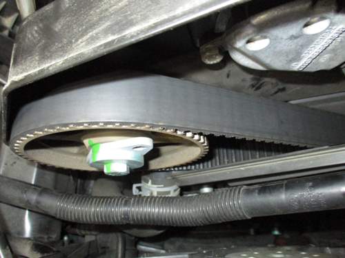

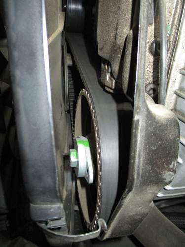

Themenstarteram 23. April 2023 um 20:39
Bilder:
da solltest mit dem Lineal eigentlich dazwischen kommen wird fummlig aber müsste gehn...
wenn da alles passt von den Steuerzeiten dann die Zylinder Endoskopieren ob man was sieht , das dürfte dann ziemlich schnell Aufschluss geben ob Ventile krumm sind ect.
Druckverlustprüfung machen würde ich zudem.
aber es bringt jetz wenig weiter zu spekulieren ,das Vorgehn zur Fehlersuche kennt jede halbwegs kompetente Werkstatt.

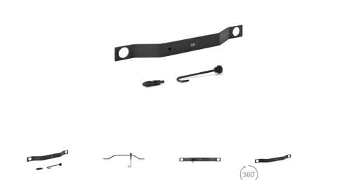

Mit dem Lineal auf die beiden Nockenwellen aufstecken, ist die einfachste Methode um zu schauen ob die Steuerzeiten noch passen. Dreh ihn ganz exakt auf OT und prüfe mit dem Lineal ob die Nockenwellenräder bzw. die ovalen Fixierscheiben vorne in einer Linie stehen.
Am besten besorgst Du die das spezielle Nockenwellenwerkzeug mit dem Fixierdorn für die Kurbelwelle.
Zahnriemenwerkzeug
