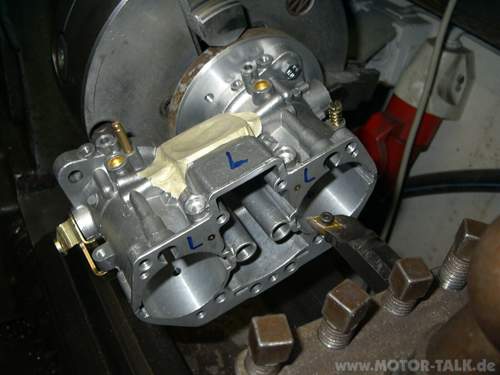

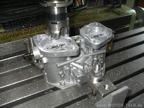

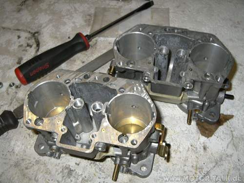

Die 48er Vergaser sind über der Drosselklappe leider nur 46mm. Meine (nagelneuen;) Vergaser) sollen jetzt ausgedreht werden, auf 48mm. Dazu soll es passende! 40er und 42er Lufttrichter geben. Ich traue mich nur gradmal nicht, weil ich schon wieder zuviel Sternburg getrunken habe.:)
Plangefräst und nun auf der Drehmaschine aufgespannt ist es aber schonmal. Ausserdem ist heute Sonntag und es wird Zeit Feierabend zu machen.
Grüsse.:)

Oh man ,da kann man ja übernachten drin,so groß sind die.
Stell die Bilder noch in 40 IDF damit es da nicht ins leere läuft.
Ich dachte das ich schon groß umbauen will.Eine kleine 34er gegen 4 40er
Img-1049
Ja, ich linke das dann nochmal rüber auf 40IDF.
Ich habe derzeitig noch ein echtes Problem mit dem Ausdrehen, weil eine Digitalanzeige an meiner Drehmaschine ausgefallen ist. Man kann es einfach nicht sehen, wie tief man ist. (auch nicht, wenn man nüchtern ist):)
Kann sein, ich frag mal meine Cheffin und mache das lieber auf der CNC-Fräsmaschine. Da bin ich sicherer.

Wenn du Messingspäne hast bist du zu tief,ganz einfach oder ?
