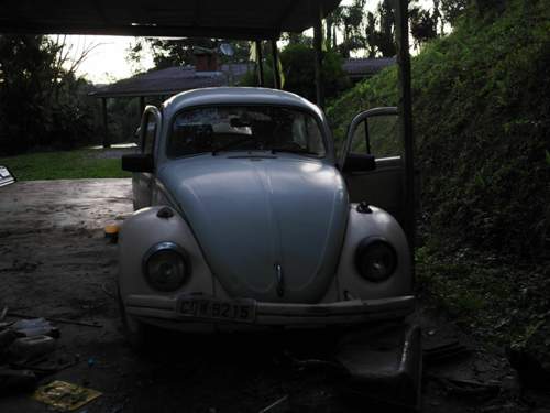

ich bin grade in Brasilien im urlaub bei verwandten und habe hier einen Fusca den ich wieder in einen ansehnlichen Zustand bringen will. Leider komme ich nicht dahinter welches Baujahr er ist und welchen Motor er hat. Ich bin über die Fahrgestellnummer so weit gekommen, dass ich vermute das es ein 1300er ist und zwischen 79 und 82 gebaut wurde, weiter komme ich aber nicht. Die Nummer die ich gefunden habe lautet BO368263*. Ich habe aktuell noch nicht Zoo viel Ahnung von der Technik in Autos, aber ich denke dass ich das auf die reihe kriege und schnell lernen werde. Außerdem währe ich für tipps dankbar wie ich das Zündschloss und alle anderen auch ersetzen kann, da es erstens keine Schlüssel mehr gibt und zweitens die Schlösser wohl alle kaputt sind. Bilder kann ich bei bedarf nachreichen aber das dauert eine weile da das Internet hier nicht sonderlich schnell ist.

Hallo Benjamin,
das Thema Fusca aus Brasilien hatten wir vor kurzem schonmal.....
Ja, Bilder wären klasse und hilfreich......
Folgende Checkliste:
a) Liegende Scheinwerfer (bis 1973) oder stehende Scheinwerfer ( ab 1973) ?
b) Tankdeckel im Kofferraum (bis 1978) oder aussen hinter der Tankklappe (ab 1978) ?
c) Trommelbremsen rundum (1300er Motor) oder vorne Scheibenbremsen und hinten Trommelbremsen (1500er/1600er)
d) Fallstromvergaser (1300er/1500er) oder Fallstrom-Doppelvergaser (nur 1600S)
Damit kannst du das Baujahr und den Motor (vorrausgesetzt es ist noch die Original-Motorisierung) bestimmen.
Auf die anderen Fragen können dir die Cracks sicher besser antworten.....
Grüße,
Jürgen W. aus P. 😎

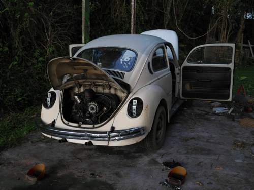

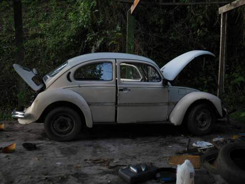

Hallo Jürgen,
vielen Dank für die schnelle Antwort. Ich habe mittlerweile die Dokumente gefunden und in denen steht, dass es ein Fusca 1300 von 1982 ist. ein Paar Bilder habe ich angehängt mehr kann ich, bei bedarf, morgen bei besserem licht machen.
Zur Checkliste:
a) dürften die stehenden sein
b) der Tankdeckel ist außen
c) muss ich noch schauen
d) wie erkenne ich das?
Die Türgriffe habe ich mittlerweile abbekommen, jetzt fehlt noch das Zündschloss.
Benjamin

Moin,
danke für die Bilder, ist schon interessant, mal den brasilianischen Bruder aus der Nähe zu sehen......
für die dortigen Verhältnisse sieht er wohl noch recht passabel aus.....
Die Beleuchtung scheinst du ja schon zu checken..... wie sieht es mit dem Motor, Bremsen, Lenkung aus?
alles andere ist ja Kosmetik.... 😁 😁
Er hat einen Fallstrom-Einfachvergaser verbaut. (Musst du mal für beide Begriffe nach Bildern googlen...dann siehst du den Unterschied schnell) Also scheidet der 1600S schon mal aus.
Da er stehende Scheinwerfer hat, scheidet auch der 1200er aus. (Wurde nur bis 1967 gebaut....)
Da er die außenliegende Tankklappe hat, scheidet auch der 1500er aus...(der wurde nur bis 1977 gebaut) und außerdem sieht es so aus als hätte er vorne auch Trommelbremsen (der 1500er hatte vorne Scheibenbremsen...)
Also passt das schon so wie es auch deinen Unterlagen steht .. der 1300er wurde bis 1983 gebaut......
Gibt es eine Art TÜV in Brasilien, bzw. was musst du für die Strasenzulassung machen?
Fährt, bremst, gut is?
Grüße,
Jürgen W. aus P. 😎

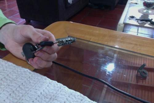

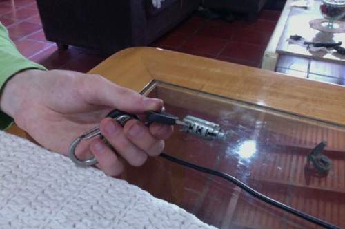

Moin,

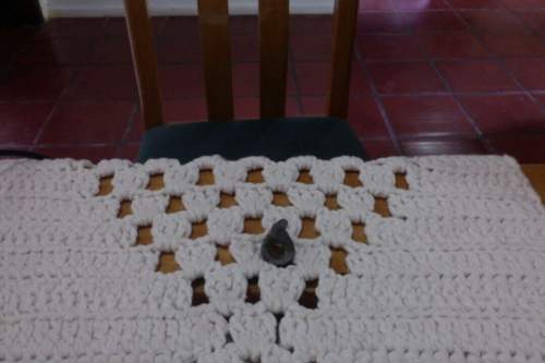

den Zündschlüssel habe ich jetzt wohl doch gefunden, allerdings wie alle Schlösser, von denen sich nur noch eins schlecht dreht, in einem miesen Zustand. Die Schlüsselnummer ist die Nummer auf dem teil was ich als Bild angehängt habe, richtig? kann damit jeder Schlüsseldienst (in Brasilien) was anfangen oder muss man damit zu VW/einem speziellen Schlüsseldienst? Was muss ich dann machen um das Zündschloss (mit Schlüssel wenn er funktioniert) auszubauen? Dann würde ich mich noch für ein Buch interessieren was mir helfen könnte den Fusca wieder auf die Straße zu bringen. Außerdem wird seit gestern die Zündspule heiß und ich vermute, dass ich sie beim kurzschließen kaputt gemacht habe.

Tach!
Gut so! Graphitspray in die Schließzylinder - KEIN ÖL! - und sollte gut sein!
Auf dem Schließzapfen steht bestenfalls seine Ersatzteilnummer - in Europa mit 111 beginnend, ob das beiden Brasilianern gleich ist, kann ich bestenfalls vermuten. Die tatsächliche Schloß- bzw. Schlüsselnummer sollte am Griff selbst eingeschlagen sein, dort, wo der Zylinder durchgeht, am hinteren Ende. Eben an einer Stelle, die nur in ausgebautem Zustand sichtbar wird. Damit kann dann natürlich nur der VW-Dienst etwas anfangen. Wenn er noch kann.
Sollte sich damit auch das Zündschloß bedienen lassen, besorg Dir einen Reserveschlüssel und laß alles, wie es ist. 😉
Die Zündspule ist ein simpler Transformator, dessen Spulen warm werden - ganz normal. Du darfst nur keinesfalls einfach nur die Zündung länger eingeschaltet lassen, ohne auch zu starten! Dann steht die Primärspule nämlich ständig unter Strom, was zum regelrechten "Explodieren" der Spule durch Überhitzung führen kann!

Moin!
Nicht IM LOCH - wie sollte man da eine Nummer einschlagen? - sondern außen, am Gehäuse des Türgriffes, müßte die Nummer eingeschlagen sein! Zumindest ist es bei den "Europäern" so, was ich bis jetzt gesehen habe!
