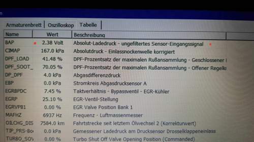

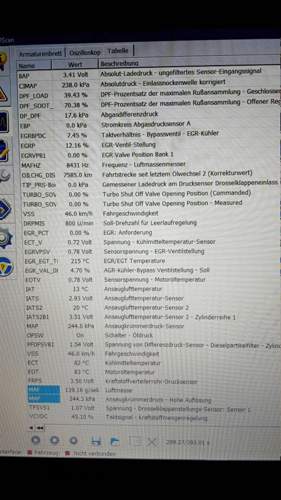

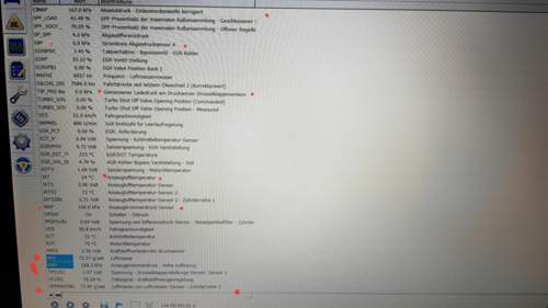

lese mal mit Forscan MAF und MAP während des Gasgebens aus, da wird der Druck auch angezeigt (MAP)
Hatte vor 2 oder 3 tagen mal die Messung gemacht und gespeichert...
Hab mal paar Fotos gemacht ....
Vielleicht fällt die ja was auf ..
Weiter oben zeigt er bei Stromkreis Abgasdrucksensor A nichts an ....bleibt immer bei 0.0 kpa...
Ganz oben der Absolut Ladedruck in Volt ..
Die letzten beiden bilder mit anderer geschwindigkeit und anderen daten
Den einzigsten fehler den er mir immer wieder anzeigt is der hier ....
Aber hat der was mit der leistung zu tun ?
Und was hat der fehler für ne Ursache ?

Also bei dem Forscan kann man auch die Werte als Grafik anzeigen lassen.
Mach das mal. Die Einzelwerte sagen zwar, da ist was, aber mehr auch nicht.
Der Turbo geht nur beim Gas geben an, danach schaltet er wieder ab.
Das sollte man unter MAP sehen ich würde da noch den MAF und die Pedalstellung als Indikator drunter setzen.
Aber ich sehe schon 244kPa Ansaugkrümmerdruck, das sind 2,44 Bar. Sieht gut aus. Ich kenne aber die Sollwerte nicht.
Ich kenne Forscan nicht so gut. Ich schätze, dass die 0.00 Werte in dem Steuergerät nicht existieren.
schau dir auch mal das AGR an...
