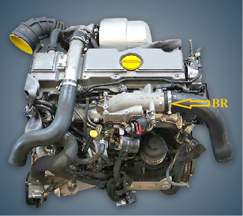

der Bremsenreiniger sollte direkt in den Ansaug eingeleitet werden,
ohne den Weg über Turbo und Ladeluftkühler zu nehmen .
den Ladelustschlauch kann man ablassen,
da läuft der Motor halt als Saugdiesel,schaden tut es ihm nicht!
auch kann man vorher den Öleinfülldeckel abmachen ,
sich die Stellung der Nockenwelle merken (Handy) und
falls Er nicht anspringt die Stellung der Nockenwelle vergleichen,
gegenüber vorher!

Hab deinen Rat befolgt mit dem Bremsenreiniger, und Ja er läuft/tackert vor sich hin solange Bremsenreiniger zugeführt wird.
Hm...???
Fehlt meiner ESP vielleicht doch der nötige Druck?
