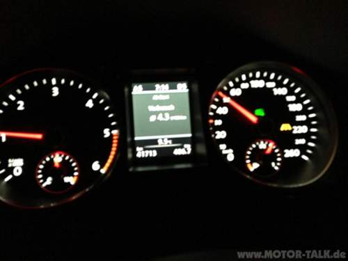

Uff, müsste ich nochmal schauen. Kann dir ein paar Anhaltspunkte geben:
Durchschnittsverbräuche lt. MfA:
28 KM über Land mit 70 km/h, überwiegend aber 100-120 km/h: 4,3-4,7l auf 100 KM (und das auch mit insgesamt 4 Mann an Bord)
Hackengas mit vMax und Kickdown nach Bremen (146 KM): 8,0l - 8,5l auf 100 KM
146 KM nach Bremen mit Tempomat 140-160 km/h, gemäßigt: 5,8 - 6,4l auf 100 KM
aktuell Langzeit mit Kurzstrecke, AB gemäßigt und Vollgas: 6,3l auf 100 KM. Im Sommer hatte ich da auch 5,7l schon stehen. Das Ganz nun auf einer Distanz von locker 25.000 KM (seit meinem letzten Reset des Langzeitverbrauchs).

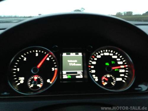

Momentanverbrauch lt. MfA:
11,4l Diesel bei konstant 200 km/h (Tempomat) bei 7 Grad Außentemperatur und 5 Leuten mit Gepäck an Bord.
Ich bin durch und durch zufrieden mit den Fahrleistungen und dem Verbrauch.

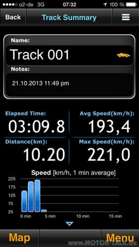

Den Track mit den GPS 224 km/h habe ich leider nicht mehr.
Die Qualität der Bilder ist leider nicht die Beste.
Achja: Zu dem Foto mit Vmax und 7,3l im Durchschnitt: da war ich überwiegend mit 160 unterwegs. Dann für 40 KM in etwa mit vmax.
Schaut euch die Bilder an. Die belegen das Ganze.
*Bevor Diskussionen entstehen: Die Bilder wurden vom Hintermann gemacht*
Damit verbraucht Dein Auto bei 200 km/h also rund 12% mehr
als mein Handschalter
ohne Komirucksack und mit 16 Zöllern. Vermutlich ist das meiste davon dem kürzer übersetzten DSG geschuldet.
Original geschrieben von icebeer87
Damit verbraucht Dein Auto bei 200 km/h also rund 12% mehr als mein Handschalter ohne Komirucksack und mit 16 Zöllern. Vermutlich ist das meiste davon dem kürzer übersetzten DSG geschuldet.
Das mag sein. Der Tribut geht an die Dachrehling (Kombi), dem schweren Panoramadach, der fast Vollausstattung (AHK und Standheizung samt E-Heckklappe wiegen) und zudem hat das DSG ja einen geringeren Wirkungsgrad durch die im Ölbad laufende Kupplung. Daher gab es ja die Idee für das trockene 7-Gang-DSG.
