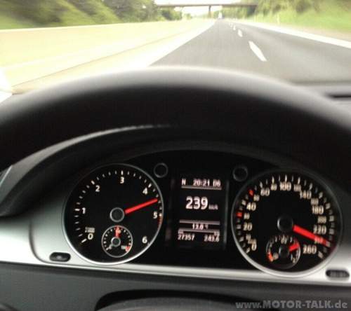

Original geschrieben von Halb-Marathon-Man
Original geschrieben von kunni62
PS: Photo ist vom Beifahrer gemacht worden
Hat dein Beifahrer so zittrige Hände oder war das Geläuf so uneben?
Bin heute das erste Mal 250 km/h gefahren (Tacho). Da wird die sonst (bei 200 km/h) so ebene Piste richtig holprig. Keine Geschwindigkeit, die man längere Zeit fahren kann und sollte. Dagegen wirken 180km/h fast schon entspannend.

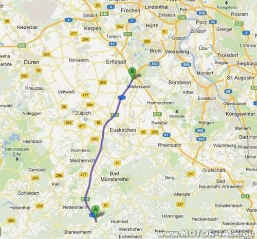

Also ich kann mich über meine lahmen 140 Diesel-PS nicht beklagen. 😁
Img-2225
Und wo war das? Gefällstrecke? Gerade? Mit Gegenwind oder ohne?
A1 von Blankenheim bis Kreuz Bliesheim.
23km leichtes Gefälle und nur leichte Kurven, könnte auch eine Portion Rückenwind dabei gewesen sein. 😁
