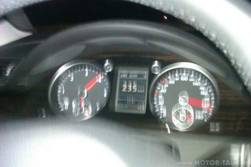

Bin nun schon mehrfach auf gerader Strecke über 230 gekommen. Ist aber Handschalter.
Tachoabweichung (gemessen mit GPS) bei 50 -> 47, 100 ->95, 150 -> 144, 200 -> 194, 220 -213
Kunni62
PS: Photo ist vom Beifahrer gemacht worden
Imag0043
Hat dein Beifahrer so zittrige Hände oder war das Geläuf so uneben?
Bin heute das erste Mal 250 km/h gefahren (Tacho). Da wird die sonst (bei 200 km/h) so ebene Piste richtig holprig. Keine Geschwindigkeit, die man längere Zeit fahren kann und sollte. Dagegen wirken 180km/h fast schon entspannend.
