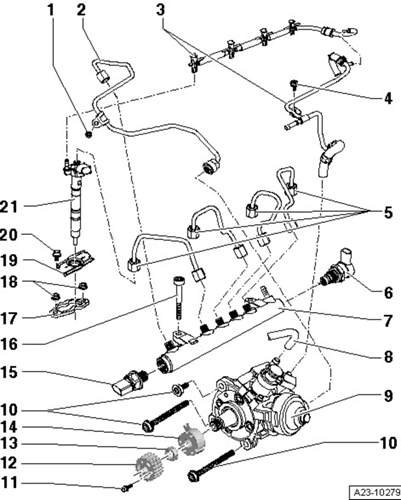

Ich habe da einen echt hartnäckigen Gesellen,
A4 B8 mit dem CAHA 125 KW Motor, geht immer wieder in den Notlauf mit folgendem Eintrag:
Raildruck zu gering.
Der Fehler tritt immer bei Vollast, ab ca 3.300 1min auf.
Geprüft wurde (aktuelle Ergebnisse nach dem Ersatz der besagten Bauteile)
Tankentlüftung(mit offenem Deckel gefahren)
Kraftstoffvorlauf, Menge und Druck im Stand und Druck auch während der Fahrt
Mengenregelabweichung der Injektoren, Zyl 3 und 4 sind auffällig
Kompression, alle 23 Bar
Raildruck im Leerlauf schwankt zwischen 200 und 250 Bar ( soll 250 Bar)
Raildruck bei Vollast geht nicht über 1400 Bar obwohl 1800 Bar Soll
Rücklaufmengenmessung, alles im Sollbereich
Druckregelventil Rail, Menge im Leerlauf und ob es schließt bei 2000 1min, alles in Ordnung
Steuerzeit HD Pumpe
Folgende Teile sind ersetzt:
Kraftstofffilter
HD Pumpe
Alle Injektoren
Raildruckregler
Raildrucksensor
Nach dem Ersatz der HD Pumpe und des Reglers sind die lernwerte zurückgesetzt worden.
Ich bin mit meinem Latein am Ende.
Ich hoffe ihr könnt mir helfen

So jetzt haben wir den alten vom Winkel exakt eingebaut wie den anderen und siehe da :
Es funktioniert 🙂also muss es ja dem sein🙂
Probiert es aus und sagt Bescheid 🙂
Zu fest angezogen beim ersten Einbau? Dann wäre es möglich, dass das Gehäuse leicht gestaucht wurde und der Regelkolben im Ventil nicht den vollen Weg machen konnte.
Das Ventil ist ein Sitzventil, solche Ventile sind in der Hydraulik weit verbreitet und das ist nämlich das selbe, zu fest angezogen und das Ventil arbeitet nicht richtig. Im dümmsten Fall auch defekt danach.

Hat jemand Drehmomente parat?
Kann man sich bei der Ausrichtunt an irgendwas orientieren, falls es eine Rolle spielen sollte?

Pos.6 Regelventil N276 80 NM, bei manchen Motorvarianten müssen die Lernwerte mit einem Diagnosegerät zurückgesetzt werden.
Pos.15 Druckgeber G247 100 NM
Railrohr

Der wagen von uns war davor auch bei etliche Werkstätten und niemand ist drauf gekommen.
Erst der Wechsel der ganzen rail mit dem Spender hat uns auf den Tricher gebracht
Reicht es denn nicht die Sensoren am Rail zu wechseln ?
Das Rail ist doch nur ein Guß teil - was soll daran denn verschleißen ?
