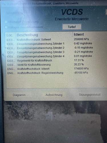

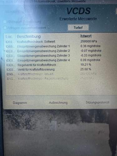

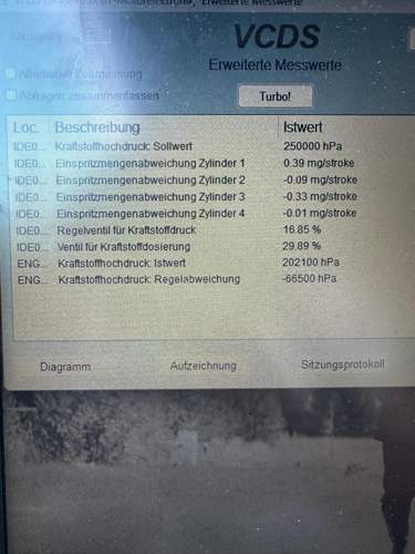

Hallo zusammen. Ich hoffe ihr könnt mir helfen. Ich bin am verzweifeln und weiß nicht mehr weiter.
Mein Audi Ruckelt im Stand wenn der Warm ist auch beim anfahren im ersten Gang ruckelt es manchmal.
Also kurz zu den Daten
Ich habe ein Audi A4 Avant 2.0 tdi CAGA motor mit 143 ps und Schaltgetriebe 2008 Baujahr.
Gelaufen ca 260000 km.
Ich hab dieses Ruckeln seid September 2024
Motorlagern habe ich gewechselt —- keine wirkliche Verbesserung
Injektoren gemessen 2 waren kritisch habe gleich alle 4 gewechselt in der Hoffnung auf eine Besserung (war beim Freundlichen und es waren Original von Bosch) —— keine Besserung gleich dazu auch den Dieselfilter mit gemacht.
Jetzt bin ich auf euch gestoßen.
Davor habe ich den Ventil für Kraftstoffdosierung N290 gewechselt von Bosch (Hatte den Stecker davon abegzogen gehabt und der Motor lief viel Ruhiger —— keine Besserung.
Am Railrohr bin ich am verzweifeln. Ich habe es mal gründlich sauber gemacht und kontrolliert ob da was tropft aber nichts.
Meine Frage könnte es am Druckregelventil (N276) liegen? Oder doch Sensor (G247)?
Ich habe auch Foto von Kraftstoffdruck und Injektoren im stand wo es ruckelte.
Ich danke im Voraus
Mit freundlichen Grüßen

Hallo
Ein eigenen Thread habe ich schon für dieses Thema. Ich wollte von euch wissen was es sein könnte. Ich bestelle auch jetzt den Railrohr gut gebrauchte, da ist Druckregelventil und Drucksensor dabei empfiehlt ihr gleich diese neu zu wechseln? Oder wie habt ihr es gemacht

Hallo
Ich bedanke mich ganz Herzlich bei euch!!!
Ich habe ein gebrauchtes Railrohr mit Druckregelventil und Drucksensor eingebaut.
Siehe da es funktioniert! Woran es genau lag weiß ich nicht aber bin endlich froh darüber, dass das Auto wieder ruhig läuft!
1 tag nach dem einbau war es sehr Ruckelig nach paar tagen und 150 km ungefähr lauft es wieder rund!
Achja anlernen konnte mein Freundlicher nicht.
