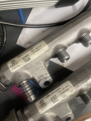

Ich habe da einen echt hartnäckigen Gesellen,
A4 B8 mit dem CAHA 125 KW Motor, geht immer wieder in den Notlauf mit folgendem Eintrag:
Raildruck zu gering.
Der Fehler tritt immer bei Vollast, ab ca 3.300 1min auf.
Geprüft wurde (aktuelle Ergebnisse nach dem Ersatz der besagten Bauteile)
Tankentlüftung(mit offenem Deckel gefahren)
Kraftstoffvorlauf, Menge und Druck im Stand und Druck auch während der Fahrt
Mengenregelabweichung der Injektoren, Zyl 3 und 4 sind auffällig
Kompression, alle 23 Bar
Raildruck im Leerlauf schwankt zwischen 200 und 250 Bar ( soll 250 Bar)
Raildruck bei Vollast geht nicht über 1400 Bar obwohl 1800 Bar Soll
Rücklaufmengenmessung, alles im Sollbereich
Druckregelventil Rail, Menge im Leerlauf und ob es schließt bei 2000 1min, alles in Ordnung
Steuerzeit HD Pumpe
Folgende Teile sind ersetzt:
Kraftstofffilter
HD Pumpe
Alle Injektoren
Raildruckregler
Raildrucksensor
Nach dem Ersatz der HD Pumpe und des Reglers sind die lernwerte zurückgesetzt worden.
Ich bin mit meinem Latein am Ende.
Ich hoffe ihr könnt mir helfen

Genau das gleiche Problem?
Unter Volllast geht das Auto in den Notlauf mit dem Fehler Raildruck zu gering bzw. Raildruckabweichung?
Gerne mal berichten, was ihr gemacht habt
Exakt gleich

Wenn ich hätte tauschen können, hätte ich es mit dem gesamten Railrohr (inkl. Einbauten) versucht...

Die Möglichkeit zum Quertauschen hatte ich bisher nicht.
Also railrohr komplett getauscht
Problem weg🙂
Also bei mir ist dann eine Lösung in Sicht 🙂
Entweder railrohr oder Regler. Oder Sensor 🙂
Egal ob ich da schon neue rein hab …
Man kann es bei vw ja Orginal nur so als Kombi kaufen. Nicht einzeln. Wird wohl ein Grund haben

Was soll denn am Railrohr selbst kaputt gehen?
Hast du auch den CGLC mit 177PS?

Nein ich denke nicht dass es kaputt ist sondern dass der Winkel des Einbaus von dem Regler so benipel sein muss dass es ein Grund haben muss dass die es nur als Einheit verkaufen!
Ich hatte ja ein Auto von einem Kollegen zum Gegentauschen und haben das andere Rail von mir spaßeshalber bei ihm eingebaut und der Fehler ist mit dem Fahrzeug mitgewandert🙂
Druckregler und Drucksensor im Rail welcher Hersteller? Hast ja beide ersetzt.
Hatte Sensor von pierburg und Regler original (glaub Bosch)
Aber wie bereits gesagt nur ein kompletter Tausch des Rails hat Abhilfe geschaffen
Werde jetzt probieren den Winkel 1:1 zu kopieren und berichte
Ohne Index a ist vom Spender
