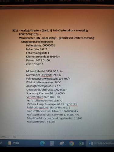

Fehler Raildruck zu gering beim Volllast beschleunigen.
Meist bei ca. 3500 1/min laut VCDS
Fehler im Anhang.

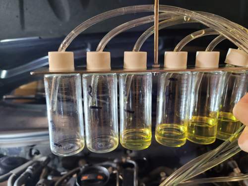

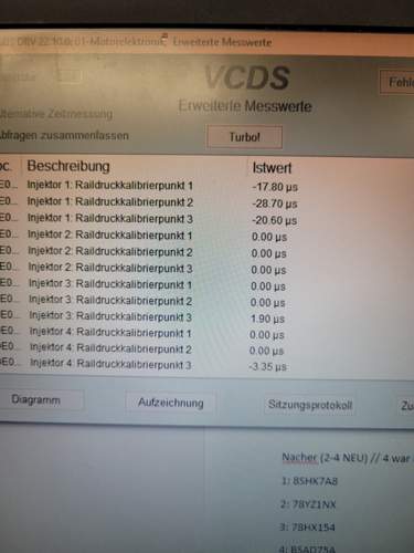

Zuletzt wurden die Injektoren getauscht, hatten sehr unterschiedliche Werte beim Rücklauftest.
Nach dem Tausch sind die Werte von Injektor 3+4 in Vcds viel schlechter geworden ( ja sie wurden angelernt)
Am Zylinder 4 saß der Kupferring vorher nicht richtig, dieser war schon abgeschliffen und nicht mehr rund und auch war der Injektor bis zum O-Ring dreckig.
Vor dem Tausch war Zylinder 4 bis ca. 1 im Minus (Mengenabweichung VCDS) - Zylinder 1 hat das ausgeglichen.
Nach dem Tausch ist Zylinder 4 bis zu 3 im Minus und Zylinder 3 gleicht das aus.
Rücklaufmenge ist besser geworden, aber 3+4 leicht anders als 1+2
Auto läuft aber nicht schlechter dadurch.

Raildruck während der Fahrt
Fehler Raildruck
Man sieht auf dem Bild beim Rücklauftest noch die Striche vor Injektortausch
Das nächste Bild nich die Injektorlernwerte nach dem Tausch (der 1. Zylinder ist geblieben, da vor kurzem schon getauscht)
