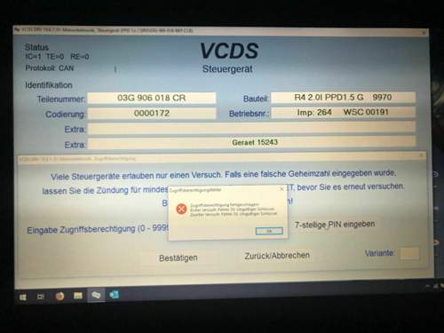

2.0tdi (BKD) Einspritzmenge beim Start erhöhen per VCDS - wie?

Das Antwortet er mir bei dem Code 12233
Hier der Fehler der noch einmal aufkam nach 10minuten warten bei Code 12233.
Mein aktueller Stand ist doch der, dass das einfach nichts bringt.
Die Einspritzmenge ist im Kennfeld geregelt und das muss genau dort geändert werden.
Bieten die Tuner oft für 50-100€ an
