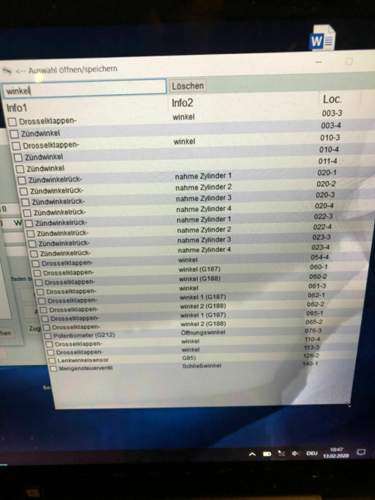

Bei den erweiterten Messwerten fand ich irgendwie auch nichts unter dem Punkt „Winkel“...
Oder ist einer davon der richtige? Schaut irgendwie nicht danach aus.

Gute frage. Die zündwinkel einfach mal aktivieren, ansonsten such mal nockenwelle oder so, einlass/auslass. Den wert sollte es geben, kenne die ganzen bezeichnungen leider nicht aus dem FF und kann bei meinem nicht nachschauen gehen da ich operiert wurde am fuß
@Keks95 schrieb am 13. Februar 2020 um 20:03:27 Uhr:
Da haperts aktuell..., kannst du das kurz etwas ausführlicher beschreiben?

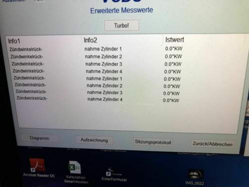

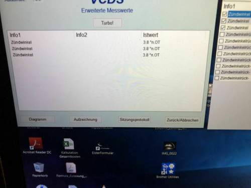

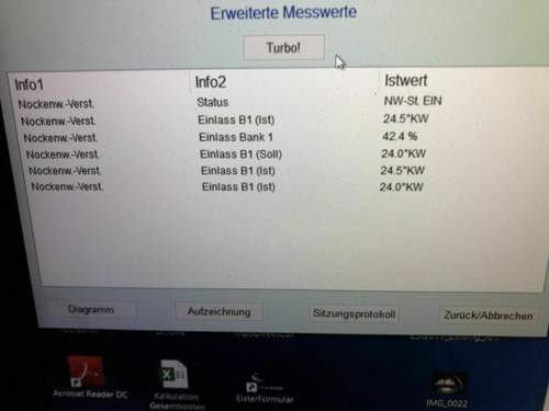

Ansonsten hab ich jetzt mal nach der Nockenwelle geschaut. (Bild 3)
Die Werte zu den Zündwinkeln (Bild 2) schwankt ständig, aber im sollbereich laut Vcds.
Bei der Zündwinkelrücknahme (Bild 1) sieht man natürlich nix da der Wagen steht. Aber wenn ich das Gaspedal bisschen antippe und etwas hoch toure, geht der Wert merkwürdigerweise auf zB. -3 KW
Laut Vcds ist der sollwert aber (0.0...12.0 KW)

Das erste ist zübdwinkelrücknahme und fällt weg. Die anderen werte sind schon mehr wert. Aber wenn alles im toleranzbereich ist laut vcds scheint da alles ok zu sein...
Dein wagen hat nen nockenwellenversteller und der arbeitet auch. Ich muss zugeben ich bin kein experte sondern reim mir da was aus logischem denken und google zusammen. Gibts hier niemanden der da genaueres sagen kann?
