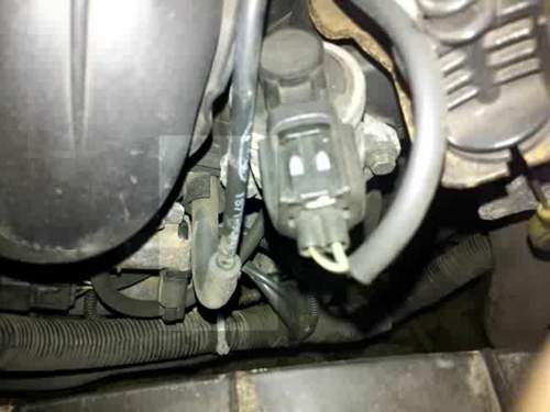

Ich dachte, ich hätte gestern das Bild gepostet!
MfG
Regvent
Am Anschluss der DK findest du das andere Ende des Schlauches. Direkt neben dem LLRV.
Hier, kannst du einen kleinen Proppen in den weichen Schlauch drücken. Dann, ist der Anschluss vom Ventil zur DK verschlossen.
MfG
Regvent2
Ok, dann habe ich schon das richtige Ventil im Auge gehabt.
Werde es morgen Nachmittag mal dicht machen.

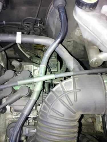

Wo siehst du Zylinder 1..? Bei der Zündspule links, oder rechts? (Von vorn vor der Haube aus gesehen.)
Bei den Zylindern selber, geht kein Schlauch mehr ran. Nur unten der Schlauch der KWGE am Sammler. An den einzelnen Kanälen geht meines Wissens nichts ran. Riss in der Ansaugbrücke wäre natürlich ungünstig. Wenn es ein kleiner Riss ist, kann man in ggf. mit Harz kleben oder ggf. mit dem Lötkolben schließen. (Keine Ahnung ob Harz auf der Brücke hält. Ist glaube ich aus Polypropylen!)
