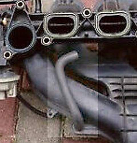

Kannst du mir mal erklären wo der besagte Schlauch lang läuft?
Hatte heute bei dem Dreckswetter nicht so die Lust noch weiter im Regen zu stehen als nötig.
Hinter der Ansaugbrücke! Wenn du "männlich" gebaut bist und nicht die nötige Grazie hast, kannst du die Ansaugbrücke ausbauen und erst dann kommst du an den Schlauch.
Der Schlauch geht vom Ölabscheider zur Ansaugbrücke. Er ist Teil der KWGE.
Als Rep.Anleitung kannst du die Anleitung zum Tausch der Wirbelklappen nehmen. (ggf. diese gleich mit erneuern!) Arbeitsaufwand ca. 6 Std. und 200€ Kosten, wenn man alle Dichtungen und die Klappen mit erneuert.
MfG
Schlauch

vll so
http://www.ebay.de/.../291554844153?...
