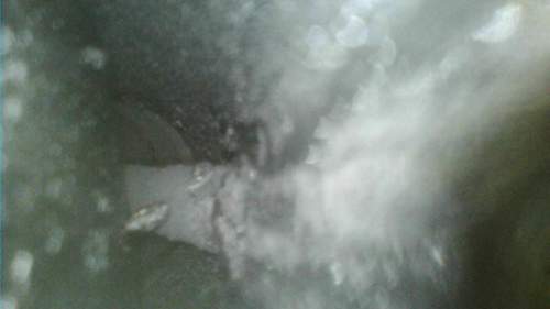

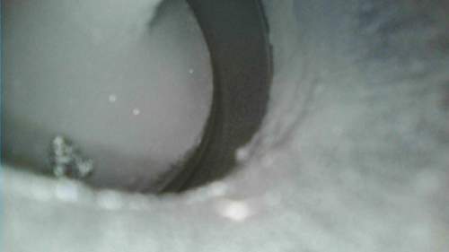

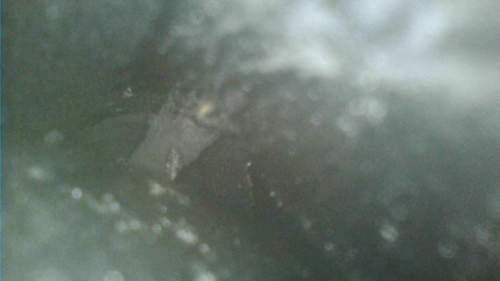

Ich habe jetzt ein paar bilder durch das Loch für den Saugrohrdrucksensor gemacht. Besser hab ich es nicht geschafft aber man sieht immerhin die Wände.
Was sagt ihr wie sieht's da drin aus?
