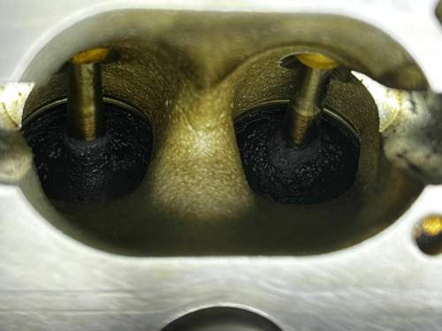

2.0 TFSI verkokte Ventile (Bilder!)
Audi
so sehen meine Einlassventile aus :-(
Bin gerade beim Reinigen ... puh !
Zylinder 1
Zylinder 4
Zylinder 1
+3
neee bloß nich reinlaufen lassen bist du irre😁 bock die karre hoch dasd beide vorderräder in der luft stehn.fann blockierstvdu ein rad(oder machst rad runter bolzen wider rein und nen schraubenzieher in die scheibe)5 oder 6 gang rein.durch die übersetzung kannst duden motor sehr leicht dirchdrehn.dann guckst dir die ventile an und du siehst ja dann welche zumachen.an dennen wo zu sind kannst dann arbeiten.mindestens die keramikdichtunngen brauchst du neu(rep satz für einspritzdüsen gibts beim freundlichen)du brauchst auch ein spezialwerkzeug um die dann wider drsufzumachen und draufzuquetschen!(kannst dir beim.freundlichen gegen bissl trinkgeld ausleihen...kannstvau fragen wie man es benutzt-is ziemlichbeasy)sonst bekommst die düsen nicht wider in die tunnel!die düsen kommen zuerst alle in die löcher.dann das rail drauf!und noch was.schraub deine zündkerzen alle raus.wenn du mit den arbeiten fertig bist lass den motor erstmal ohne kerzen bissl starten.durch die löcher pustet es dann reste die evtl runtergefallen sein könnten.dann kerzen wider rein und alles zusammenbauen.und wenn du dich nich abfi*ken willst beim brücke rausnehmen....demontier das kühlmittelrohr darüber und die kraftstoffhochdruckpumpe....da bleibst sonst hänngen!

Hab heute die Ansaugbrücke runter gehabt um die Einlassventile und die Drallklappen zu überprüfen.
Die Einlassventile haben zwar etwas Verkokungen drauf aber ist jetzt nicht weiter Schlimm Saugrohr war auch i.O.. Die suche geht weiter.
21c50186-231c-48a6-b40f-c7d6e4008efb
@Crysopo schrieb am 23. Januar 2022 um 15:11:35 Uhr:
@Crysopo
Wenn das jetzt so bei ca. 190.000 km der Zustand ist, schaut es gut aus.
Und wurde noch nie Walnussgestrahlt??
Seit dem ichbihn habe nicht. Habe ihn mit 55tkm gekauft.
Fahre aber auch seit 140tkm auf Gas.

Kauf dir ein günstiges USB Endoskop im Netz und schau selber. <50€ und du bist dabei. (Je nach Motorcode) Im Saugrohr/Druckrohr ist ein Temperatursensor beim 2.0 TFSI verbaut. Abschrauben und schon kannst du selbst mit einem günstigen Endoskop auf die Einlassventile schauen. Brennräume kannst du dann auch selber begutachten, indem du die Zündkerzen ausbaust.
Wie es nicht aussehen soll, siehst du auf der ersten Seite in diesem Thema
