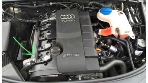

Moin.
Habe eine Undichtigkeit am Ventildeckel. Neue Dichtung drin und nun ist die Undichtigkeit noch stärker. Das Öl kommt aus der Ecke, wo die beiden Schläuche runter zum Turbo gehen ( Siehe Foto)
Wird die Dichtung mit oder ohne Dichtpaste/. Silicon eingebaut? Hatte den Wagen in so einer kleinen Hinterhofwerkstatt. Nicht das die schlechter sind wie andere, aber ich befürchte fast dass die sich nicht unbedingt die Anleitung aus dem Elsawin gehalten haben.... 😉

@junior_hg schrieb am 25. Februar 2019 um 15:33:10 Uhr:
Moin.
Danke erstmal
Die Dichtung sollte ohne Dichtmasse dicht halten, bei mir tut sie das jedenfalls. Vielleicht mal mit 10NM in der vorgegebenen Reihenfolge anziehen. Ansonsten kann auch eine defekte KGE dazu beitragen, dass durch den erhöhten Druck das Öl vermehrt austritt.
Nach Leitfaden wird Dichtmasse genutzt. Ich habe Dirko ht nach Vorgabe aufgetragen.
