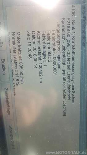

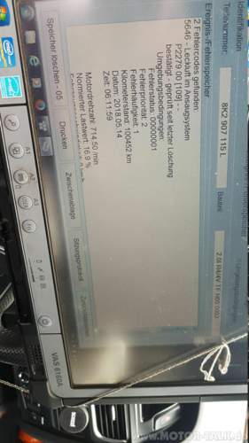

ich habe hier im Forum schon die bekannten Treads gelesen und bin nicht wirklich weiter gekommen bzw fündig geworden.
Wie im Titel zu lessen habe ich (laut VCDS) Leckluft im Ansaugsystem und kann den Fehler nicht finden.
Fehler Bild:
1. Beim Motorkaltstart schüttelt sich der Motor stark (fühlt sich an als würden nur 3 Zyl. laufen)
2. Nach dem Kaltstart läuft der Motor halbwegs normal. (ab und zu ein ruckler)
3. Beim leichten antippen des Gaspedals (unter 1000 u/min) "verschluckt" sich der Motor und es fühlt sich an als müsse er kämpfen um sich zu "normaliesieren".
4. Wenn man den Fehlercode löscht, läuft der Motor nach dem Neustart wieder wie bei 1.
Fehlersuche:
Getauscht wurde die KGE , welches abhilfe brachte bzw das "Schütteln" des Motors redizierte.
Zündkerzen und Zündspulen (vom R8) sind auch neu.
Ich habe die Schläuche angeguckt und teilweise mit Bremsenreiniger abgesprüht. - Kein Erfolg -
Messwertblöcke haben auch nichts auffälliges ergeben.
Frage:
Kann es am SUV liegen, das darüber Falschluft gezogen wird?
habe auch vom lecksuchspray gehört, bringt dieses evtl was?
Bin über jede Hilfe dankbar
ps: Bilder vom VDCS im Anhang.

am 30. Mai 2018 um 8:40
@Bull-2511 Ich würde auf die Einspritzzeiten tippen. Es kann sein,dass diese nicht richtig eingestellt ist(Ruckeln 3Zyl.). Guck ob der LMM irgendwo Luft zieht. Gruß Klemmi1997
[Von Motor-Talk aus dem Thema '2,0 TFSI - Leckluft im Ansaugsystem Fehler P2279/2188' überführt.]
Hallo Klemmi,
Das ruckeln kam eher von der Defekten KGE.
Einspritzzeiten hatten wir geprüft und passen auch.
Wenn im Fehlerspeicher steht Leckluft im Ansaugsystem, liegt das dann nicht hinter dem LMM?
Würde der LMM im Speicher dann nicht komische Werte angeben? Wenn dieser direkt falschluft bekommt?
(Werte des LMM waren i.O )

Update:
sobald das Auto länger ( 2 Tage ) stand und es "kälter ist über Nacht, wackelt der Motor morgens wieder heftiger.
Hat jemand noch Ideen was es sein könnte?
Ich hab gestern mein Schubumluftventil getauscht und muss erstma schauen ob sich die Tage der Wagen anders Verhält. Was ich sagen kann ist das aufjedenfall der Turbolader früher kommt. Bei ausbauen hab ich das alte und neue SUV mal auf Undichtigkeit geprüft( mit dem Mund reingepustet) und das alte hat aufjedenfall mehr Luft durchgelassen. Hatte morgens auch immer ein ruckeln verspürt und beim beschleunigen bei 2000-2200 rpm gehabt.
