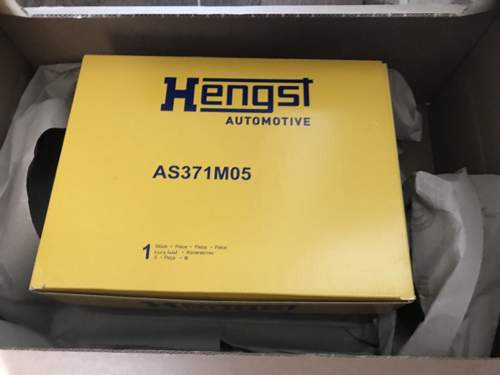

Habe ich gestern bereits bestellt und ja, ich muss ordentlich Kraft aufwenden, selbst der Peilstab wird kräftig eingesogen und dann zischt es kurz beim ziehen. Aber der Wagen ist jetzt etwas über 3 Jahre alt und habe gelesen, dass man die KGE alle drei Jahre tauschen sollte, von daher passt es.

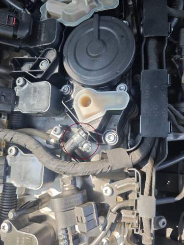

Habe das Teil jetzt hier aber leider ist eine Leitung fest mit einem Metallring am KGE gesichert. Sieht auch nicht so aus, als ob man den anschließend wieder verwenden kann.
Ich war gerade mal Gucken, hab da eine schlauchschelle genommen.
Sollte es eigentlich für einen schmalen Taler im Baumarkt, Eisenwarengeschäft geben, ggf. mal bei einer Werkstatt nachfragen.

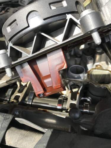

Nachdem ich es gewechselt habe, hat sich ebenfalls nichts geändert, der Motor läuft immer noch etwas unrund (gefühlt) und verbraucht etwas mehr Öl als vorher.
Hab dann ebenso mal den Deckel aufgemacht (eher zerstört..) mit dem Ergebnis, Membran noch voll intakt und sehr fest.

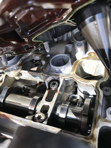

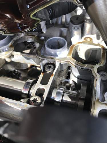

Bei mir war viel mehr Öl als im Video. Der komplette untere Deckel und das wo die Dichtung aufliegen tut war alles voller Öl.
Im Video ist es ja fast trocken…
Weiß nicht ob es damit zusammen hängt, aber vor ca. einen Monat habe ich eine DSG Spülung machen lassen. Kann vielleicht da etwas nicht richtig zusammen geschraubt worden sein ?
