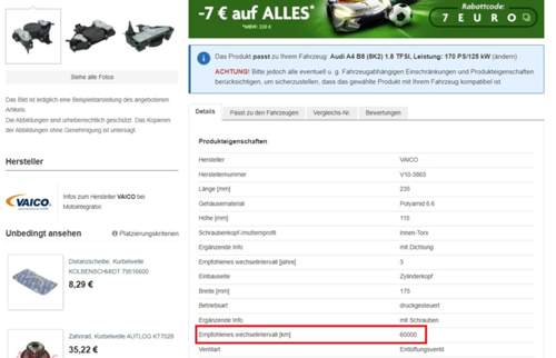

Einige Hersteller Schreiben es mit bei, siehe Anhang.
Bei Audi selber fand ich dazu nichts.
