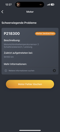

Sehr geehrte Damen und Herren,
ich habe ein Problem mit meinem Fahrzeug. Die MKL leuchtet, habe zu Hause Diagnose durchgeführt und da steht, dass der Motorkühlmitteltemperatur Sensor 2 kaputt ist vielleicht. Im Internet finde ich diesen Sensor nicht und wo genau er liegt?
Ich bitte um eure Hilfe! 🙂
Vielen Dank

Das wird nicht funktionieren.
Wenn man Fehler suchen will muss man schon wissen was die Fehlercode wirklich bedeuten.
Der Code P218300 weißt auf den G83 hin.

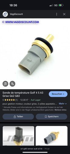

so sieht der Sensor aus oder?
Bild #211434201
Die Beschreibung auf dem Bild kann nicht richtig sein, das Bild schon.
Der G62 und G83 sehen völlig unterschiedlich aus.
Der G62 wird mit einer Schraube M6x16 befestigt und der G83 mit einer Klammer aus Kunststoff.
Das ist der G83
https://shop.ahw-shop.de/...rau-original-audi-a1-a2-a3-a4-a6-a8-tt?...
Das ist der G62
https://shop.ahw-shop.de/original-vw-temperaturgeber-079919523j
