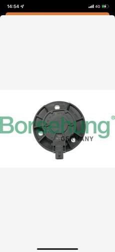

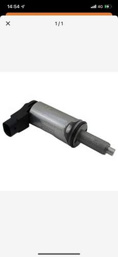

Oke. Und welches teil ist das genau.
Ist es das teil vorne auf dem Deckel von der kette.
Oder sind es von vorne geshen die kleinen teile auf der linken seite..
Oben siht du sonst noch die bilder wo ich gepostet habe.

@tayyip67 schrieb am 17. Oktober 2021 um 14:10:21 Uhr:
Hey hatte das selbe Problem. Meiner hat auch mal geruckelt im stand.
Hast du das Problem auch?
Ich habe die nockenwellenversteller und die magnetventile gewechselt, seitdem läuft er wieder.
Hast du den die teile selber getauscht.??
Hast du alle nockenwellenversteller auf der seite getauscht.?
Wäre wirklich sehr froh um hilfee :s
Die 2 Steuerventile hat die Werkstatt getauscht. Dafür brauchst du ein spezielles Werkzeug.
Magnetventile habe ich selber gewechselt.
@tayyip67 schrieb am 20. Oktober 2021 um 17:23:27 Uhr:
Danke für die Antwort.
Steuerventil ist das wo beim Magnet Ventile drin ist oder.?
Bin leider immer noch auf eure Hilfe angewiesen sri :/

Was willst wissen? Der Nockenwellenversteller sitzt auf der Nockenwelle.
Muss ich den alle tauschen.?
Gibt ja 8stk. Von denen.
Daran wird es meiner Meinung nach eher nicht liegen.
Schönen Sonntag morgen miteinander 🙂
Dan eher am magnet vetiel.?
@Ronii98 schrieb am 23. Oktober 2021 um 22:44:46 Uhr:
Ich meine nicht die.
Hatte doch ein Bild geschickt welche ich meine. Das waren 2 Stück bei mir, und die waren hinter den 2 magnetventilen.
Achsoo.
Okeee aber die muss dann die Werkstatt machen.
Korrekt
120€ hat das bei mir gekostet + 120€ die neuen teile
