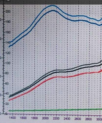

Angehängt hab ich noch eine Leistungskurve vom 2.0 TFSI, da sieht man schoen wie der Lader seine erste Spitze von 1400 bis 2200 UPM aufbaut (Blau = Drehmoment, schwarz / rot= Motor und Radleistung), dann wird auch eher verständlich warum das wenn ich vorwärts kommen will kein Verbrauchsschonender Bereich sein kann 🙂
Drehmoment

Wenn Du schon die Physik erwähnst, dann benutze doch auch ein paar physikalische Grundlagen.
Natürlich verbraucht ein Verbrennungsmotor mehr Kraftstoff, wenn ihm per Turbolader mehr Luft eingepustet wird. Dafür sorgt die lambda Regelung. Aber er produziert damit auch mehr Leistung.
Für den landläufig interessanten Verbrauch l/100km ist der absolute Verbrauch in l/h eher uninteressant. Man müsste den thermischen Wirkungsgrad des Motors bei unterschiedlichen Lastkurven kennen, um eine Aussage treffen zu können, mit welcher Drehzahl und Last dieser ideal ist. Da wir den nicht, die Programmierer der S-Tronic aber sicher sehr wohl kennen, ist zu erwarten, dass das Schaltverhalten darauf ausgelegt wurde.
Aber vermutlich dürfte auch beim modernen Turbomotor wie beim Sauger gelten, bei niedriger Drehzahl und hoher Last ist der Wirkungsgrad wesentlich besser, als bei höherer Drehzahl und niedriger Last.
Ich habe meinen alten geschalteten 2.0 TFSI mit noch weniger Drehzahl gefahren, als es die S-Tronic nun tut. Ab 1500 viel Gas geben und bei 2000 in den nächsten Gang schalten. Verbraucht hat er so über 170000 km im Schnitt etwas über sieben Liter. Mit S-Tronic und quattro brauche ich nun etwa einen Liter mehr was aber sicher größtenteils am Mehrgewicht und Allrad liegt.
