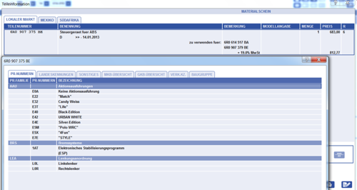

Guck mal dass Du Bremse und ABS-Steuergerät von nem WRC oder GTI bekommst, ansonsten wird das Ding nicht sehr sicher zu fahren sein. Und selbst dann dürfte der schwere TDI vorne die Spurstabilität beim Split-Bremsen nicht gerade verbessern.
Sind das denn andere Steuergeräte ?
Da könnte man doch sicher auch die Software umflashen, das ginge sicher schneller und günstiger.
Das Steuergerät ist das selbe.
Das ich den Motor nicht mit 280er Scheiben fahre sollte wohl selbstverständlich sein 🙄
Die Bremsen stehen schon auf der Einkaufsliste.
