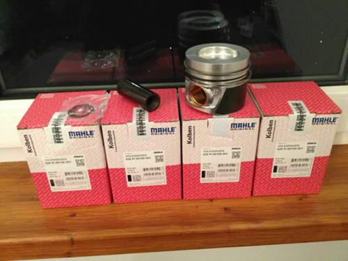

Heute war der gelbe Engel da, sobald der Rumpfmotor fertig ist gehts ans zusammenbauen des Motors.
Machst du da normale Kolben & Ölabstreifringe drauf oder hast du bessere genommen ?
Das sind normale Übermaßkolben vom Mahle.

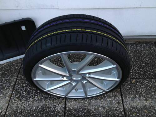

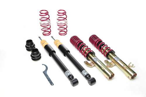

Damit der Polo nach was ausschaut gibt es jetzt dann erst mal ein Vogtland Gewindefahrwerk, 310er Bremsen und Brock B37 Felgen. 🙂
