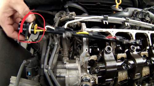

Hallo Leute. Ich bin inzwischen schon 900km mit dem Wagen gefahren und was soll ich sagen. Alles top und die Nockenwelle habe ich auch bereits geprüft. Die sieht 1A aus. Mir war bereits aufgefallen, das der Ölstand runter geht. Dachte zuerst das irgend etwas mit dem Motor nicht stimmt. Habe aber heute bemerkt, das mein Garagenboden verölt ist. Nach kurzem Suchen während der Motor lief, habe ich das Leck gefunden. Nur wie dichte ich es ab? Er verliert Öl am Kabelbaum für die PD-Elemente. Habe die Schrauben bereits nachgezogen, doch dicht wird das ganze nicht und einzelne Dichtung dafür scheint es nicht zu geben.
Hättet ihr vielleicht eine Lösung für mich ? Eventuell eine Dichtmasse? Wenn ja welche
Ps: die Bilder zu Veranschaulichung, damit ihr versteht was ich meine
Ab6fd1fd-4e01-4eb7-b4e4-3285537eef53
8f91a540-8441-433c-ad9e-bad88f1b2fe9
Entweder den dichtring mit passendem o-ring ersetzen oder den alten dichtring mit der dichtmasse die du beim ventildeckel benutzt hast mit ner schönen wurst belegen
Vorher natürlich säubern
