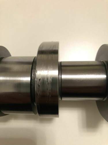

Die Nockenwelle an meinem 2,0 TDi ist an einer Nocke am Zylinder 3 wie abgeschliffen gewesen. Also habe ich die Nockenwelle, die Hydrostößel, die Lagerschalen und alle Schrauben ausgetauscht. Jetzt nach nicht mal 1500km habe ich gestern mal den Ventildeckel abgenommen und was soll ich sagen. Die neue Nockenwelle hat an genau der selben Nocke und am Stößel Kratzspuren. Für mich sieht es so aus, als ob der Stößel zwischen dem Ventil und der Nocke zerquetscht wird.
Als ich die Stößel beim Austausch draußen hatte, ist mir aufgefallen das der Federteller des darunter liegenden Ventils etwas anders aussah. Die Maße waren alle gleich. Aber das Teil hat irgendwie mehr geglänzt. Ich habe aber mein Verstand ignoriert und habe alles wieder zusammen gebaut. Das ist jetzt halt die Auswirkung. War heute in der Werkstatt. Der Meister meinte der sieht so was zum ersten mal das nur eine Nocke kaputt geht. Er meinte aber eventuell stimmt was mit dem Ventil darunter nicht. Fakt ist irgendwie scheint es so als ob die Stößel sich drehen oder aber als ob die Stößel zu einer Seite kippen. An der alten Welle ist eindeutig zu sehen, das sich die Nocke schräg abgenutzt hat. Habt ihr schonmal so was gesehen? Was denkt ihr was es sein kann ? Wie sollte ich jetzt vorgehen bzw. was prüfen. Meint ihr wenn man die Ursache bekämpft, kann die jetztige Nockenwelle trotz dessen das an einigen Stellen jetzt die gehärtete Schicht weg ist drinne bleiben ? Wenn ich die Nockenwelle erneut ausbaue. Kann ich irgendwie von oben die Ventile testen ?
Alte Nockenwelle schräg abgenutzt
Alter Hydrostößel
Neue Nockenwelle gleiche Nocke

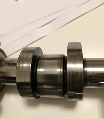

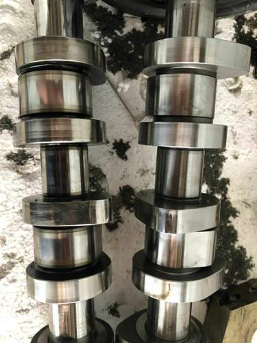

Ps: nochmal der Unterschied zwischen der alten und der neuen Welle. Die alte glänzt richtig während die neue etwas grau und matt aussieht
Wenn die Welle eine Weile läuft poliert sie sich selbst, dann glänzt die halt mehr. Ich würde da nicht viel hinein interpretieren.

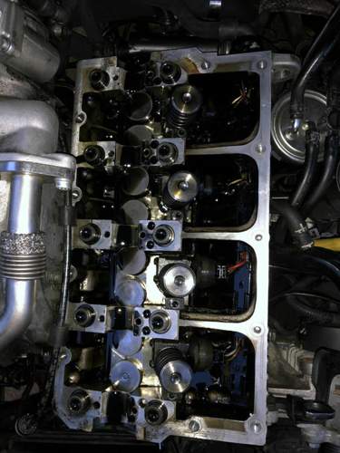

Ich hätte mal den Motor ohne Ventildeckel starten sollen um zu sehen ob überall Öl ankommt. Naja, jetzt ist ja bereits Nockenwelle und Zahnriemen abgebaut. Könnte ich jetzt den motor drehen lassen so das die Ölpumpe läuft? Würde da was passieren ?
Drehen, ohne montierte Nockenwelle? Wenn die Ventile alle auf "zu" stehen, dann können keine Kolben gegenschlagen. Wenn Du noch die PDEs oder zumindest die GK rausnimmst, kann der Brennraum "mitatmen", was das drehen des Motors erheblich erleichtert. Aber es könnte dann Öl durch diese "Atemöffnungen" von oben reinkommen.
Also im Prinzip sehe ich jetzt keinen richtigen Grund, der dagegen spricht. Aber die Drehzahl mit dem Starter wäre dennoch zu klein, um nennenswerte Förderraten der Ölpumpe zu erzeugen. Aber vielleicht reicht das trotzdem aus, was unregelmäßiges dabei zu erkennen.
Ohne Nockenwelle passiert nichts, aber... da kommt einiges an Öl raus. Mach dich also auf was gefasst.
Beim alten Opel Manta hat man die Ventile bei laufendem Motor eingestellt, da musste man rund rum Bleche anschrauben wegen dem spritzendem Öl.
@-[BF]- schrieb am 24. April 2018 um 20:43:06 Uhr:
Habe ich bereits gemacht. Resultat ist wie ihr sieht Öl kommt an und das nur mit der Drehzahl des Anlassers.

Sehe ich das richtig, dass rechts der Lagerschalen die Austrittsstellen für das Öl liegen? Wie ist das gedacht, gibt es denn auch Kanäle die das Öl wieder runter führen? Sind das die links der Lagerschalen? Oder gibt es irgendwo noch eine Sammelöffnung, wo das Öl wieder zur Wanne laufen kann?
Diese Rücklaufstellen müssten auch freigängig sein. Kann denn ein blockierter Rücklaufkanal auch für Mangelschmierung sorgen?
@a3Autofahrer schrieb am 24. April 2018 um 22:42:30 Uhr:
Von den von dir besagten Austritslöchern fließt es hoch zu der Kipphebelwelle und spritzt dort von den Öffnungen über
Schaut euch bitte nochmal die Besxhädigung an der neuen Nockenwelle an. Ich werde einfach nicht das Gefühl los das diese Nocke konstruktionsbedingt als erstes verschleißt und die neue Nockenwelle nicht oder unzureichend gehärtet ist. Die beschädigte Stelle ist so, als ob die Nocke über Asphalt gezogen wurde. Da stehen Teile wie Schmiergelpapier ab. Schaut euch mal den Verglwixh an. Das 1. Bild ist die neue Welle an der besagten Stelle. Das zweite Bild die alte Welle. Auch wenn die alte Abnutzungen hatte, war die Oberfläche dennoch glatt.
Ps: schaut euch mal das 3. Bild an. Die alte Welle ist schwarz und die neue ganz normal grau. Wo sind die Unterschiede ?

Du hast einfach an der spannensten Stelle aufgehört. Wie gehts weiter, gibt es eine Sammelstelle, wo das Öl zusammenfließt, um in die Ölwanne zurückzukommen?
Oder sind die Bohrlöcher links an der Lagerschale etwa Öl-Abflüsse (siehe Bild vom verölten Kopf)?
(Wahrscheinlich müsste ich mir das mal selber ansehen, um das besser nachvollziehen zu können, dann bräuchte ich nicht so dumme Fragen stellen).
Entweder Mangelschmierung oder Überlastung trotz Schmierung, anders kann ich mir diese Abriebe nicht erklären.
