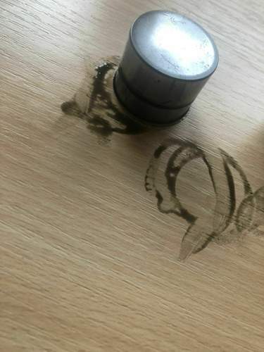

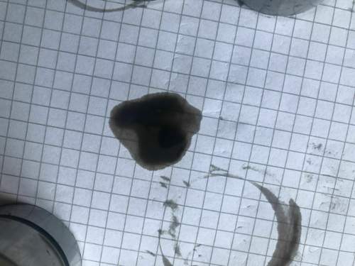

Die Nockenwelle an meinem 2,0 TDi ist an einer Nocke am Zylinder 3 wie abgeschliffen gewesen. Also habe ich die Nockenwelle, die Hydrostößel, die Lagerschalen und alle Schrauben ausgetauscht. Jetzt nach nicht mal 1500km habe ich gestern mal den Ventildeckel abgenommen und was soll ich sagen. Die neue Nockenwelle hat an genau der selben Nocke und am Stößel Kratzspuren. Für mich sieht es so aus, als ob der Stößel zwischen dem Ventil und der Nocke zerquetscht wird.
Als ich die Stößel beim Austausch draußen hatte, ist mir aufgefallen das der Federteller des darunter liegenden Ventils etwas anders aussah. Die Maße waren alle gleich. Aber das Teil hat irgendwie mehr geglänzt. Ich habe aber mein Verstand ignoriert und habe alles wieder zusammen gebaut. Das ist jetzt halt die Auswirkung. War heute in der Werkstatt. Der Meister meinte der sieht so was zum ersten mal das nur eine Nocke kaputt geht. Er meinte aber eventuell stimmt was mit dem Ventil darunter nicht. Fakt ist irgendwie scheint es so als ob die Stößel sich drehen oder aber als ob die Stößel zu einer Seite kippen. An der alten Welle ist eindeutig zu sehen, das sich die Nocke schräg abgenutzt hat. Habt ihr schonmal so was gesehen? Was denkt ihr was es sein kann ? Wie sollte ich jetzt vorgehen bzw. was prüfen. Meint ihr wenn man die Ursache bekämpft, kann die jetztige Nockenwelle trotz dessen das an einigen Stellen jetzt die gehärtete Schicht weg ist drinne bleiben ? Wenn ich die Nockenwelle erneut ausbaue. Kann ich irgendwie von oben die Ventile testen ?
Alte Nockenwelle schräg abgenutzt
Alter Hydrostößel
Neue Nockenwelle gleiche Nocke

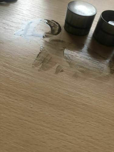

Das ist nicht sinnvoll. Es sind typischerweise Metalle, die ölgeschmiert einen (tribologischen) Reibkontakt haben. Meiner Meinung nach sind Einlaufspuren intensive Verschleißerscheinungen, hervorgerufen entweder durch Mangelschmierung oder durch zu große Kontaktkräfte.
Gibt es Bilder von den weißen Spuren? Ich kann mir jetzt nicht wirklich was darunter vorstellen.
Abrieb ist nicht normal. Die ist mindestens Oberflächengehärtet. Abrieb niemals, die Oberflächen polieren sich nur mit der Zeit. Aber die Maße dürfen sich nicht ändern. Die Oberfläche selbst wird nur immer glatter und glänzender.
Ich habe ja die letzten Tage beim montieren der Ventile und so mit frischen Öl gearbeitet. Das frische Öl ist 10 mal dickflüssiger wie das was im Motor drinn ist. Mir ist auch aufgefallen das nach paar Tagen stehen aus den Hydros total dünnflüssiges Öl hinaus gelaufen ist. Der Pegel des Öles ist aber nicht gestiegen. Eine Frag, dachte vor paar Monaten irrtümlicherweise das die Tandenpumpe im Inneren undicht ist und habe damals ein Dichtungsset bestellt. Das Ding zerlegt und dabei einen Simmerring beim Versuch es abzubekommen beschädigt. Habe mir dann damals einen gebrauchte Tandenpumpe für 20€ bestellt und alle Dichtungen bis auf den Simmerring ersetzt. Die ganze Arbeit war damals für die Katz, da einfach nur die Dichtubg zwischen Zylinderkopf und Pumpe defekt war. Kann es zu einer Ölverdünnung durch die Vakumpumpe kommen? Wenn ja, wie kann man das prüfen ? Kann durch den vollen DPF eine sehr schnelle Ölverdünnung entstehen, so das es für den Motor in kürzester Zeit so gefährlich wird ?
