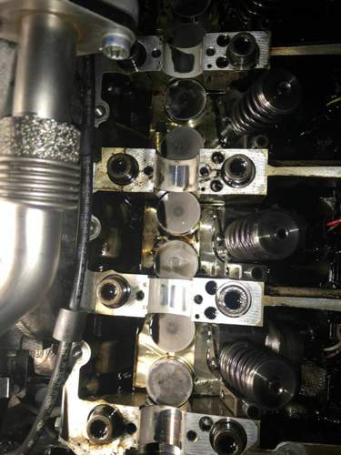

@-[BF]- ich frage mich das mit den Hydrostössel aus folgendem Grund. Die hatten alle beim Einbau eine graue Beschichtung. Die ist kaum noch vorhanden. Bzw. sieht man hier ja an dem Stößel einen glänzenden Ring in der Mitte. Fühlt sich allerdings alles glatt an. Ist das normal, oder müsste noch die Beschichtung vorhanden sein ?
Ps: schau dir am besten nochmal das 2. Foto an. Da sieht man Spuren an allen Hydrostössel. Die Frage ist ob das normal ist oder nicht sein darf ?

Wenn du da keinerlei Unebenheit fühlen kannst, würde ich die lassen. So ein Kreis ist durchaus normal, weil der Nocken seitlich versetzt und nicht mittig auf dem Stößel läuft, damit er sich dreht und nicht einläuft.
Der erste Hydro schaut auf dem zweiten Bild komisch aus. 2,3,4 sehen ok aus, 5 schwer zu erkennen, 6 ist deutlich hinüber, die vom 4 Zylinder kann man nicht sehen.
Diese matte gräuliche geht ab mit der Zeit. Keine Ahnung was das sein soll, Korrosionsschutz? Die polieren sich im Betrieb selbst, die Oberflächen werden sehr glatt und glänzend. Nockenwelle eigentlich das selbe, deine hatte nur keine Zeit dazu weil sie gleich wieder hin war.
So wie es aussieht, ist auf dem ersten Hydro nur Öl drauf.
