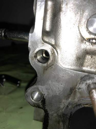

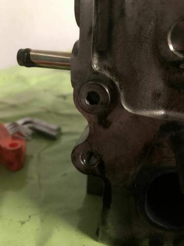

Die Aussage von der Werkstatt damals das es nicht möglich ist direkt am Kopf den Öldruck zu messen, ist einfach falsch gewesen. Der hat damals nur hinten am kopf geguckt. Habe heute an der Seite eine InbusSchraube gesehen. Habe sie aufgeschraubt und dabei festgestellt, das mir etwas Öl entgegen kam. Habe die ganze Sache jetzt genauer betrachtet und weiß jetzt, das das Loch zum Ölkanal führt. Somit kann man hier den Druck messen. Die Schraube liegt direkt neben dem Krümmer. Die ganze Arbeit war sozusagen umsonst ... Im eingebauten Zustand hätte ich den tatsächlichen Druck heraus finden können. Jetzt ist es etwas schlecht. Zumindestens weiß ich jetzt das die ganzen Öffnungen untereinander frei sind. Wenn ich später den Öldruck an der Öffnung messe, weiß ich ob genügend Öl in den Kopf kommt. Den einzigen Trost den ich jetzt habe, ist die Tatsache das ich die ganzen Ventile sauber mache....
Ps: das wichtigste habe ich vergessen. Habe mal folgendes versucht. Oben bei dem Loch für die Nockenwellenschmierung Flüssigkeit rein laufen lassen. Wusste ja vorher nicht wo das ganze raus kommen soll. Jetzt aber schon. Habe mir das Loch der Zylinderkopfschraube dabei angeguckt. Sobald ich nur bisschen Wasser oben ins Loch rein lasse, kommt es direkt ohne Widerstand in dem Schraubloch raus. Heißt also, die Ölleitungen sind alle frei. Werde alles sauber machen und mit neuer Nockenwelle wieder zusammen bauen. Messe danach nocheinmal den Druck am Kopf. Wende mich Mitwoch auf jeden Fall nochmal direkt beim Hersteller der Nockenwelle. Vielleicht gibt es über den Hersteller eine schnellere Lösung.

Lange Schraube oder Gewindestange in das Loch für die Kopfschraube. Ring-Anschluß auf eine Seite drauf, Scheibe + Mutter so das alles dicht ist. So würde man die Öl Zuleitung dicht bekommen und man könnte über den Ringanschluss Druck drauf geben.

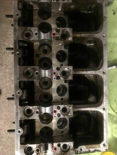

Schaut mal noch eine Sache. Ist wahrscheinlich mehr hingenommen als gewollt. Wieso führen die Löcher der Nockenwellenschrauben auch in den Ölkanal ? Also deren Gewinde führt direkt in den Ölkanal. In dem Zusammenhang fällt mir noch ein, das in einigen Löchern glaube ich Ölschlmm war und ich habe die nicht richtig ausgeblsen. Eventuell hat sich Ölschlamm über die Schraublöcher sich in den Ölkanälen abgelagert ? Wie auch immer. Jetzt ist alles frei.

Es kann sein das da in irgend einem Loch etwas Ölschlamm oder ähnliches war. Aber jetzt gerade ist alles sauber. Erdal durch welches Loch ich oben Luft hinein halte, kommt es in jedem anderen hinaus. Ich habe auch durch das ganze Knal welches durch die Hydrostössel führt ein Draht durchgeschoben, nachdem ich den Draht zuvor in die Löcher die für die Nockenwelle zuständig sind reingeschoben hatte. Wäre da etwas drinn, wäre es runter in dem Kanal gelandet und anschließend mit dem Draht mitgenommen. Lasse ich nur ganz wenig Flüssigkeit in das Loch der Nockenwelle am 6 Ventil ein (das ist die erste die mit Öl versorgt wird, kommt es direkt im gleichen Zuge im Zylinderkopfschraubenloch hinaus. werde alles zusammen bauen, dann später bei offenem Ventilkopf nochmals den Motor starten. Danach dann natürlich einmal den Öldruck direkt am Kopf messen. Die Nockenwelle liegt gerade vor mir und ich kann sagen, man sieht deutliche Riefen an den Seiten der Nocken von der Produktion. Also deutliche Spuren vom Drehen. Darüber hinaus, ist bei den Bildern im Netz genau die selbe Nockenwelle an den Seiten der Nocken sxhwarz und nicht wie bei mir grau. Werde nochmals vor dem Einbau alles mit Druckluft durchblasen. Dann wird sich zeigen, was mit der neuen Welle passiert.
