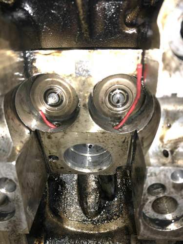

Die Nockenwelle an meinem 2,0 TDi ist an einer Nocke am Zylinder 3 wie abgeschliffen gewesen. Also habe ich die Nockenwelle, die Hydrostößel, die Lagerschalen und alle Schrauben ausgetauscht. Jetzt nach nicht mal 1500km habe ich gestern mal den Ventildeckel abgenommen und was soll ich sagen. Die neue Nockenwelle hat an genau der selben Nocke und am Stößel Kratzspuren. Für mich sieht es so aus, als ob der Stößel zwischen dem Ventil und der Nocke zerquetscht wird.
Als ich die Stößel beim Austausch draußen hatte, ist mir aufgefallen das der Federteller des darunter liegenden Ventils etwas anders aussah. Die Maße waren alle gleich. Aber das Teil hat irgendwie mehr geglänzt. Ich habe aber mein Verstand ignoriert und habe alles wieder zusammen gebaut. Das ist jetzt halt die Auswirkung. War heute in der Werkstatt. Der Meister meinte der sieht so was zum ersten mal das nur eine Nocke kaputt geht. Er meinte aber eventuell stimmt was mit dem Ventil darunter nicht. Fakt ist irgendwie scheint es so als ob die Stößel sich drehen oder aber als ob die Stößel zu einer Seite kippen. An der alten Welle ist eindeutig zu sehen, das sich die Nocke schräg abgenutzt hat. Habt ihr schonmal so was gesehen? Was denkt ihr was es sein kann ? Wie sollte ich jetzt vorgehen bzw. was prüfen. Meint ihr wenn man die Ursache bekämpft, kann die jetztige Nockenwelle trotz dessen das an einigen Stellen jetzt die gehärtete Schicht weg ist drinne bleiben ? Wenn ich die Nockenwelle erneut ausbaue. Kann ich irgendwie von oben die Ventile testen ?
Alte Nockenwelle schräg abgenutzt
Alter Hydrostößel
Neue Nockenwelle gleiche Nocke
+6

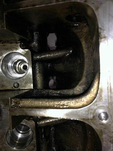

Hier so ein Kopf mal von unten. Die länglichen Löcher sind Kühlwasser, die Kleinen runden Löcher zwischen den Zylindern vermutlich auch. 2x5 Kopfschrauben, zwischen den Ventilen in rund der PD Auslass, schräg ist die Glühkerze. Die restlichen runden Löcher sind vermutlich alle Öl Zuleitungen. Das große längliche in der Mitte oben ist der Öl Rücklauf.
Es reicht übrigens nicht wenn einfach nur Öl ankommt, es muss genug Öl ankommen und es muss auch trotz Ölaustritt rund herum genug Druck aufbauen so das die Nockenwelle auf einem Ölfilm schwimmt.

Also Leute, ich habe es nicht ausgehalten und bin in die Garage. Es ist so, das es sich um ein einzigen Ölkanal handelt, der der gesamten Länge nach verläuft und dann Abzweigungen für die Schmierung der Nockenwelle hat. Der Kanal hat direkt Bohrungen an den Hydrostössel. Vielleicht versteht ihr was ich meine , wenn ihr euch das Bild anschaut. Alle Hydrostössel sind sozusagen in ihrer Schmierung verbunden und von diesem Kanal aus geht es dann hoch zu der Nockenwelle. Egal wo man jetzt was rein sprüht, es kommt von allen Löchern die für die Schmierung der Nockenwelle und Stößel zuständig ist hinaus. Also diese Kanäle sind schonmal nicht verstopft. Ich verstehe aber den Weg zu den Kanälen nicht. Weil alle Löcher sind entweder für die Kühlung zuständig oder sind Bohrungen ins Gehäuse. Wenn man da was rein sprüht sammelt es sich sozusagen im Becken.

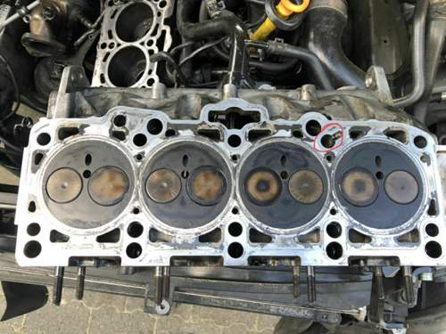

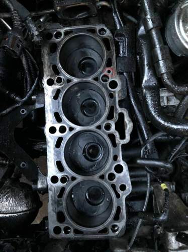

Ich verstehe aber nicht von wo das Öl rein kommt. Alle Löcher führen oben ins leere bis auf eine. Ich habe mir sagen lassen das das Öl irgendwie entlang der Zylinderkopfschrauben hoch gepumpt wird. Also erst mal alle Schraubenbohrungen geprüft. Da ist nirgendwo eine Abzweigung bis auf in einem. Das ist genau das Schrsubenloch am 6. Ventil. Habe auch mal geguckt unten aus dem Kurbelwellenblock kommt eine Leitung hoch wo vermutlich Öl in genau diese Nut gepumpt wird, von dort aus an der Schraube entlang hoch gepumpt wird und durch einen dünnes Loch was quer in die Bohrung rein geht dann weiter hoch zu der Nockenwelle geht. Aber nur ein Zulauf im gesamten Kopf ? Ich kann mir das nicht vorstellen
In dem markierten Loch, gibt es eine Abzweigung

@xplutier schrieb am 30. April 2018 um 20:49:35 Uhr:
Durch das Loch kommt das Öl hoch.
na dann hast es doch- entweder is der Kopf frei oder nich ...oder... es kommt halt kein Öl von unten.
So habe eben das Öl eingefüllt, auch wenn da Einwendung Kühlflüssigkeit hinein geflossen ist. Den Wagen dann gedreht. Was soll ich sagen, dieses Loch was ich eben markiert habe, da kommt das ganze Öl hoch geschossen. Das heisst, das Öl kommt sxhonmal hoch. Jetzt läuft es ja von dort aus an der Zylinderkopfschraube lang in ein Ölkanal. Wie soll man das aber bitte testen ? Ist unmöglich. Ich müsste eine Vorrichtung habe, die das Schraubloch komplett dicht macht und Luftdruxk drauf gibt. Wie könnte ich das realisieren ? Irgendwelche Vorschläge ? Habe schon versucht die Zylinderkopfschraube durchzustecken, auf der Gewindeseite mit der Hand festzuhalten und von dort aus Druxkluft drauf zu geben. Funktioniert aber auch nicht. Fakt ist, genau am 6 Ventil beginnt der Ölkanal für die Nockenwelle und die Stößel. Und genau die erste Nocke die eigentlich mit Öl versorgt werden soll, ist verschlissen.
