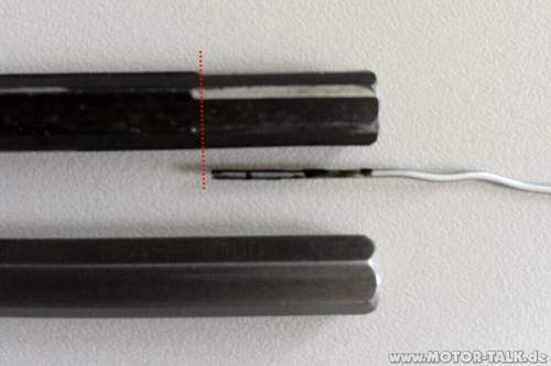

Heute, April '11 wollten wir uns präventiv, den sechskant Mitnehmer des Ausgleichswellen-Moduls der Ölpumpe anschauen.
Zunächst hatte ich Hoffnung, daß nur der sechskant Mitnehmer ausgetauscht werden müßte.
Doch leider kam es anders. Nach dem Ausbau des Sechskant Mitnehmers hatte ich immernoch Hoffnung,
als dieser noch Ölverschmiert war. Nach dem Säubern wurde mir allerdings schlagartig übel!!
Er ist nahezu rundgelaufen und die blanken Flanken funkelten in dem Kunstlicht!!
Das hätte echt nach hinten losgehen können.
Ein Austausch des Sechskant Mitnehmers gegen einen neuen macht in dem Stadium der Abnutzung keinen Sinn,
da der Schaft ebenfalls in Mitleidenschaft gezogen wurde. Der neue Sechskant hat soviel Spiel, daß
dieser schon nach einigen huntert KM wieder naezu rundgelaufen ist.
Montag müssen wir nun den Antrieb des auf den Stirnrad Antrieb umbauen, da es keinen Erstz für das Kettenrad angetriebene
Ausgleichswellen-Modul mehr gibt. Somit bin ich alleine schon bei den benötigten Teilen für den Umbau bei einem
vierstelligen € Betrag.

Schaut Euch die Fotos an, den Bilder sagen mehr als 1000 Worte.
Beschädigter Sechskant

@docfraggler
Die alte Sechskant Welle : 03G 281 A
Die neue Sechskant Welle : 03G 115 281 E
Die alte Sechskant Welle hat in beiden Enden noch ein M3 Innengewinde, welche die neue Sechskant Welle nicht hat.
Mir ist noch folgendes aufgefallen!
Der nahezu rund gelaufene Teil des der Sechskant Welle, dass in dem Ausgleichwennmodul steckt, ist innen hohl.
In diesem Teil ist das M3 Innengewinde drin. Komischerweise ist die sichtbare Beschädigung der Sechskantwelle genauso lang,
wie das M3 Innengewinde tief ist. Liegt es nicht nahe, dass sich das Material bei langer Belastung und der Zugabe von Wärme verformt? Und dann quasi nicht mehr rund laufen kann, um dann an den Kanten abgewetzt zu werden?
Das wäre zumindest mal eine Theorie, denn die neue Sechkant Welle hat kein Innengewinde.
Das könnte auch eine Änderung sein, die im Zuge der Änderung des Antriebs (auf Stirnrad) hinzugekommen ist.
Hier mal ein Foto für die bessere Veranschaulichung.
Welle-2

Original geschrieben von inspi
@docfraggler
interessant. die erste nummer kenne ich, die zweite noch nicht. laesst sich sagen ab wann die geaenderten mitnehmer zum einsatz kamen ? sieht so aus als muesste ich mal wieder updates einspielen...
warst du mal mit einer feinen feile an dem alten strift dran ? so wie das ding aus der ferne aussieht, ist das material relativ weich ?! mir will doch niemand erzaehlen, dass ein gehaerteter 6mm sechskannt nicht in der lage ist dauerhaft eine oelpumpe anzutreiben. sieht fuer mich schon wieder fast nach system aus.

@docfraggler
k.A. wann die neue Sechskant Welle zum Einsatz kam.
Kann mir aber vorstellen, daß es zusammen mit dem geänderten Antrieb des AGW-Moduls kam.
Es heißt von AUDI Seite, daß Anpassungen am AGW Modul gemacht wurden...
Nein ich war da nicht mit der Feile dran. Das Material scheint aber gleich zu sein.
Wie gesagt ich Tippe auf das Dünne Material im Bereich des Innengewindes.
Die Außenwand ist rund um das Gewindeloch nur 1mm dünn !
Also in 15mm der Sechskant Welle, die im AGW Modul stecken !
