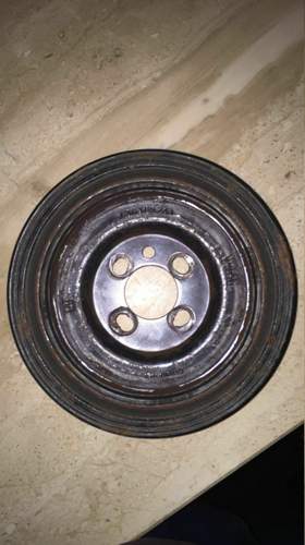

Was ich dir ans Herz legen wollte ist, dass du, falls es die Werkstatt nicht vor hat, alle Schrauben, die am Riementrieb gelöst werden neu besorgen solltest. Ich habe das beim Zahnriementausch nicht gemacht und bei mir sind unten an der Riemenscheibe, die an der Kurbelwelle läuft, eine der Schrauben abgebrochen. Die andere lies sich herrausdrehen, war aber bereits leicht verbogen. Die dritte ist beim lösen abgebrochen. Hatte Glück im Unglück und habe sehr dumm geguckt. Zum Glück alles sauber rausgebohrt und neue Schrauben samt neuer Riemenscheibe konnten verbaut werden. Wünsche das keinem! Habe es bemerkt als auch ich die Hochdruckpumpe präventiv getausch habe. Was sonst passiert wäre muss ich, denke ich, nicht erklären.

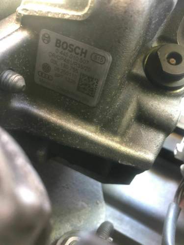

Ich hab mal ein Bild von der Pumpe gemacht. Kann mir jemand sagen ob die oben verlinkte (03L130755D) da passt oder ob meine davon betroffen ist?
Aktuell knapp 250tkm gelaufen
.jpg
Gleiche Ausgangsbasis wie bei mir. Da ist noch eine Uraltpumpe ohne Index verbaut.
@CAHA_B8 bestell gleich die neue Pumpe! Hoffe nur, das die Werkstatt auch vorher entlüftet 😁

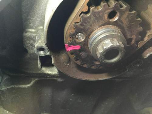

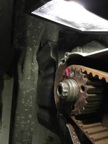

Ich händ dir mal die Bilder an von meiner Riemenscheibe von damals. Ich habe meinen Augen nicht getraut. Sollte lieber keiner erleben 😉
4f8586bd-8f63-45d5-8510-22a181d272cf
C0012af7-795e-43a0-92c3-294e65fb7c29
7a9f7e3b-e198-461b-96ed-a412e352e4c4
Werde ich auf jeden Fall ansprechen und dafür sorgen, dass mir das nicht passiert. Also vielen Dank! An alle für die nette Hilfe. Tolles Forum hier

@CAHA_B8 schrieb am 21. August 2020 um 14:02:03 Uhr:
wie meinst du das ohne Index und woran erkennt man eine neuere Generation?
bei mir steht:
BOSCH
0 445 010 529
CR/CP4S1/R40/20-S
03L 130 755 AC
05 310614
BPY 0533
@VectraOasis
Hier geht es um VFL Modelle, Endung AC ist beim FL verbaut
@flyingfox56 schrieb am 22. August 2020 um 21:55:26 Uhr:
@VectraOasis
ist bei dieser Pumpe was anders?
Diese Frage kann wahrscheinlich nur Bosch beantworten, irgendwas hat sich geändert, beim FL liest man nicht viel von Pumpenschäden.
