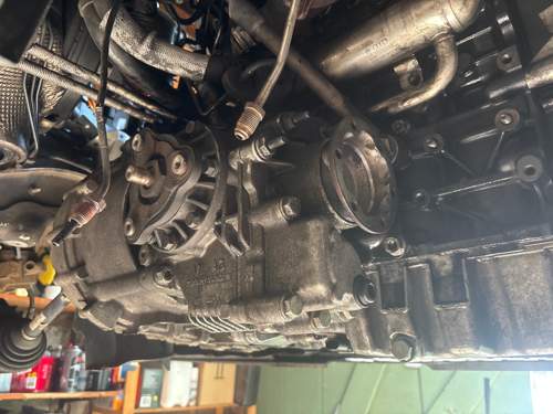

Moin aktuell schraube ich meinen Audi A3 8p, 2.0 TDI Quattro komplett auseinander… Aufgrund dessen dass der Turbo raus muss, muss auch das Verteiler Getriebe raus. Sind im Getriebe und Verteiler Getriebe die gleichen Öle drinnen? Mir ist beim Lösen der Ablass Mutter (mir war nicht bewusst dass es die ablass mutter ist) Öl ausgetreten und ich würde gerne das Öl nun wechseln…
Ich würde mich um Rückmeldung eines Profis freuen.
