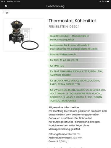

mein CFFB OHNE DSG hat das gleiche problem. jetzt meine Frage: Habe ich als Handschalter nur einen Thermostat?
Und lässt sich das einfacher tauschen?
Würde mich über eien Antwort freuen.
Viel Besserung auf Dauer bringt das wohl auch. Der Diesel hat kaum Abwärme.
Bei Bilstein ist die oeffnungstemperatur 92 grad laut Beschreibung .
Lt. Bild ist das eins für den 7er, zumindest sieht das so aus

Falsch. Es dauert zwar teilweise sehr lang aber irgendwann hat er die 90 geschafft und die muss er auch halten. Wenn nicht ist was defekt und sehr oft sind nicht originale Thermostate entweder schon in der Schachtel oder nach kurzer Zeit wieder kaputt.
