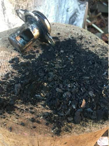

Bei mir war es kein Schleim, sondern Kohlebergwerk im Stutzen. In der Ansaugbrücke Schleim.

Leider Gottes normal bei den heutigen Dieseln... Die versotten sich zu Tode.
Habe nen Tipp bekommen auf 5W40 Öl umzusteigen, das soll weniger dampfen und damit weniger die ansaugbrücke versotten.

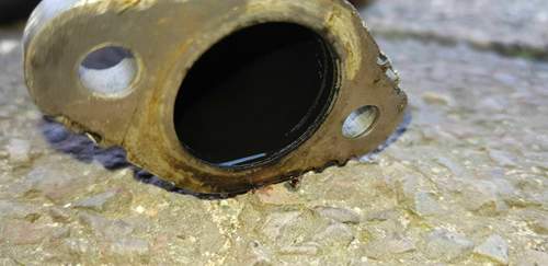

Bei meinem ist seit bald 2 Jahren das agr totgelegt und das Öl der Kurbelgehäuse entlüftung sammelt sich alles in dem agr Rohr welches an die ansaugbrücke führt. Es kondensiert dort irgendwie hinein, trotz der falschen strömrichtung. Beim letzten Mal als ich das Rohr demontierte floss mir die Grütze entgegen. Aber ohne agr verklebt es wenigstens nicht...
Am Motorblock is wenigstens ne Dichtplatte damit es mir nicht bis zum Ventil zurückläuft, nachher steht das Rohr nach Jahren komplett unter Öl ??
Auslaufendes AGR Rohr
