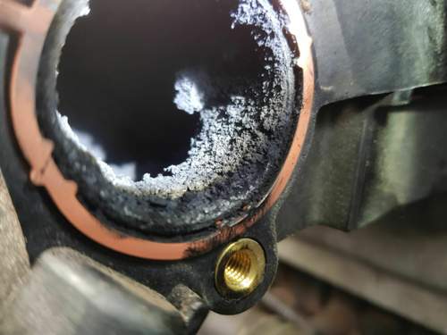

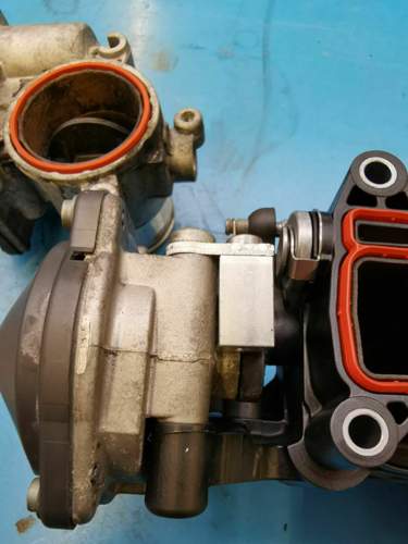

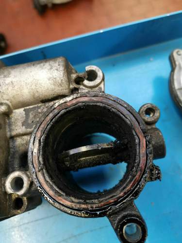

bei meinem Caddy 2c wurde nach dem AGR Ventil nun auch die Drosselklappe getauscht. Das alles nach ca. 100Mm und ca. 6 Jahren. Den Tausch der Drosselklappe habe ich als Anlass für ein bisschen Recherche genommen.
Ergebnis: Die Drosselklappe versottet, da bei diesem Motor unmittelbar nach der Drosseklappe der AGR Stutzen im Luftstrom sitzt. Die Öffnung des Stutzens ist gegen den Luftstrom gerichtet und somit gegen die Drosselklappe. Das in den Luftstrom einströmende Abgas kann durch Verwirbelungen gegen die Drosselkappe gedrückt werden. Dort setzt sich Ruß ab. Das kann man mit einem einfachen Eingriff umgehen, in dem der AGR Stutzen um 180° grad gedreht wird. Somit wird das Abgas wesentlich weiter Weg von der Drosselklappe in den Luftstrom eingebracht. Damit ist das empfindliche Bauteil geschützt. Zu diesem Eingriff soll es angeblich eine Handlungsanweisung vorm Hersteller geben. (Leider finde ich die Quelle nicht mehr)....

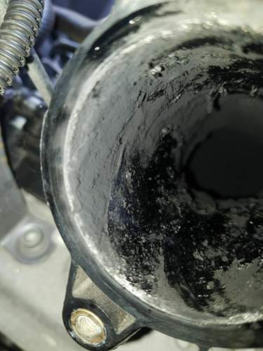

Lange Rede kurzer Sinn: Ich habe den Abgasstutzen aus der Ansaugbrücke gezogen und war sehr erschrocken. Die Ansaugbrücke und der Stutzen von Außen sind mit einer ca. 5mm starken ölig-klebrigen Rußschicht bedeckt. Der Stutzen innen und die AGR-Leitung sind innen trocken und haben eine sehr dünne Rußschicht.

Dh. in der Verbrennungsluft nach dem Turbo ist einiges an Öl-Nebel enthalten. Der Ölnebel schlägt sich an Oberflächen nieder und bildet mit dem Ruß dicke klebrige Ablagerungen.
Wo kommt das Öl her? Mir ist nur die Kurbelgehäuse-Entlüftung eingefallen. Der Turbolader sollte noch gesund sein...

Es kondensiert in den ansaugwegen und läuft dann als Flüssigkeit an die tiefsten stellen, in meinem Fall Ladeluftkühler bzw Ladeluftverrohrung und dem agr Stahlrohr, da bei mir nur eine verschlussplatte zwischen Motorblock und dem Rohr ist, das Rohr ist in der ansaugbrücke noch offen. Habe vor kurzem auf 5W40 Öl umgestellt, da dies 1. Stabiler gegen Ölverdünnung sein soll und 2. Weniger stark nebelt bzw "verdunstet". Habe am Wochenende noch einmal das Stahlrohr der agr Schnittstelle geöffnet und es scheint wirklich trockener in der ansaugbrücke zu sein. Der Nebeneffekt der Reinigung durch den warmen Ölnebel kann ich bestätigen, im vorderen Teil der ansaugbrücke ist fast alles wieder Plastik, weiter hinten Richtung Ventile konnte ich trotzdem noch mindestens 3mm dicke Schichten sott erfühlen... Traue mich leider nicht den ganzen schmaddel Mal abzubauen wegen den railleitungen.

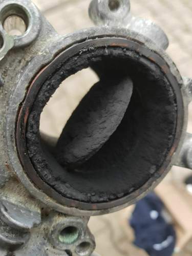

So, nichtmal 1 Jahr nach der Reinigung der DK bei meinem Nachbar: Erneut Fehlermeldung, Potentiometer Drosselklappe sporadisch unplasibles signal...also wieder ran...
20210222
20210222
20210222
Da ist aber ordentlich was drauf. So hab ich es noch nicht gesehen.
Hast du dir deine mal angeschaut nachdem Aus . Dürfen ja nichts drauf sein .

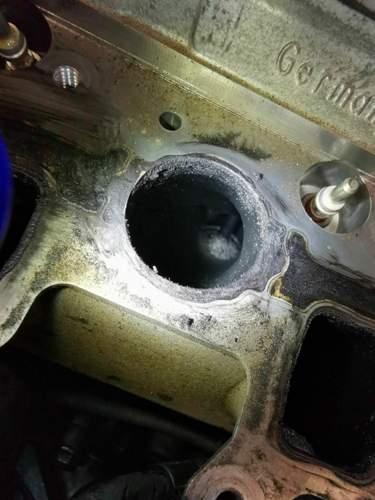

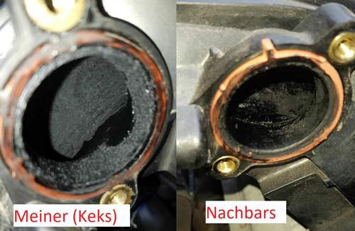

Meine ist in der Tat nur Ölig, aber keine Kohle drauf. Was mir allerdings nicht gefällt ist die Ansaugbrücke selbst. Ich hatte bei meiner damals schonmal mehrfach reingesehen. Als ich bei meinem Nachbarn reinschaute merkte ich erstmal wie groß dieses "Rohr" eigentlich ist. Bei ihm ist es trotz ruß "rund". bei meinem wirkt es eher wie ein "D", also einseitig verengt. Habe leider nur Bilder von dem AGR-Eingang, aber ich finde selbst da wirkt es enger.
Bei ihm war allerdings der AGR-Stutzen noch zur DK gerichtet, das haben wir dieses mal geändert. Die Zuführung ging vor lauter Ruß kaum raus, daher musste ich die Regel brechen, das Saugrohr nicht im eingebauten zustand von Kohle zu befreien. Habe mit einem Finger und einem kleinen Schraubendreher die größten Brocken rausgeprökelt, so dass alles runtergefallen ist (Luftrohr war verschlossen vom LLK kommend!!) und danach alles mit dem Finger glatt gestrichen, es sollte also nichts während der Fahrt rausbröckeln..hoffentlich.
Jetzt zeigt der AGR-Stutzen bei ihm in Richtung Ventile.

Im Anhang mal ein Vergleich... auch wenn der Blickwinkel anders ist, könnt ihr bestätigen dass in meinem Rohr mehr Kohle zu sein scheint? Auf jeden Fall will ich da demnächst auch mal alles zerlegen...
Saugrohrvergleich

Gutem Morgen, das sit schon extrem aus!

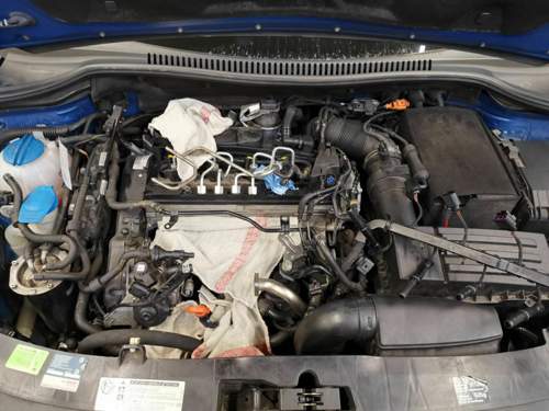

Habe bei meinem vor 4 wichen die gleiche Prozedur gemacht, da sag es allerdings nicht so schlimm aus.
Daten meines Fahrzeugs:
2.0 TDI CEGA
CR Gen. 1
Baujahr 2010
230.000 km
AGR noch immer aktiv und es war die erste Reinigung

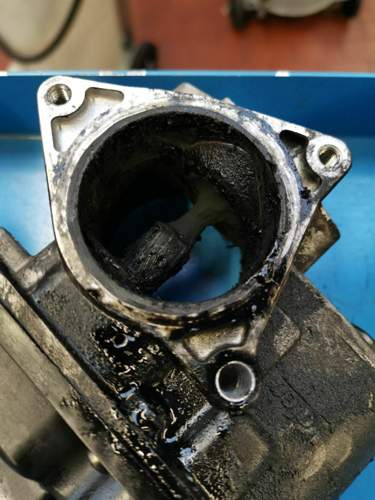

Natürlich kam bei meinem auch schon eine Menge raus, aber so schlimm wie bei dir sah es nicht aus. Habe auch nur alles zerlegt und gereinigt, weil die dichtung zwischen Drosselklappe und AGR undicht war und die schwarze Suppe aufs Thermostat lief.

Arbeit hielt sich in Grenzen, ohne Stress hat der Ausbau, komplette Reinigung und Wiedereinbau etwa 6 Stunden gedauert, habe die Arbeit da das erste Mal gemacht.
Glühkerzenstecker sind recht einfach abzuziehen, Hochdruckleitungen würde ich nur mit spezieller Nuss dafür lösen. Gefahr ist zu hoch, die mit nem normalen Schraubenschlüssel rund zu drehen, auch wenn die nur mit 28 NM angezogen sein sollen.

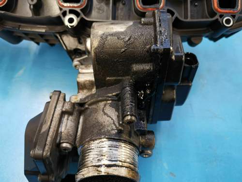

Rail muss auch raus, dann sind die 10 Schrauben der Ansaugbrücke alle gut zu erreichen und man kann das Teil gut reinigen und mit neuen Dichtungen sauber einsetzen.
Die Reinigung der Brücke habe ich erst mit Schraubendreher, dann mit Hochdruckreiniger und anschließend mit Enzymreiniger durchgeführt, sie sah bis auf eine gebrochene Wellenlagerung aus wie neu. Die Lagerung war aber schon beim Ausbau defekt!
Habe nochmal Bilder angehängt, wo man alles zerlegt sieht, wie der Schacht zum Ventil und das Ventil aussah und wie die Teile gereinigt aussahen.
