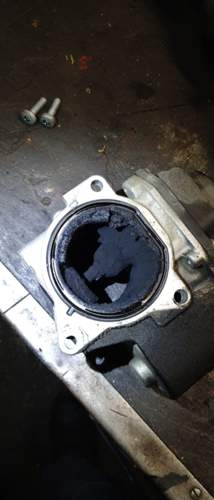

bei meinem Caddy 2c wurde nach dem AGR Ventil nun auch die Drosselklappe getauscht. Das alles nach ca. 100Mm und ca. 6 Jahren. Den Tausch der Drosselklappe habe ich als Anlass für ein bisschen Recherche genommen.
Ergebnis: Die Drosselklappe versottet, da bei diesem Motor unmittelbar nach der Drosseklappe der AGR Stutzen im Luftstrom sitzt. Die Öffnung des Stutzens ist gegen den Luftstrom gerichtet und somit gegen die Drosselklappe. Das in den Luftstrom einströmende Abgas kann durch Verwirbelungen gegen die Drosselkappe gedrückt werden. Dort setzt sich Ruß ab. Das kann man mit einem einfachen Eingriff umgehen, in dem der AGR Stutzen um 180° grad gedreht wird. Somit wird das Abgas wesentlich weiter Weg von der Drosselklappe in den Luftstrom eingebracht. Damit ist das empfindliche Bauteil geschützt. Zu diesem Eingriff soll es angeblich eine Handlungsanweisung vorm Hersteller geben. (Leider finde ich die Quelle nicht mehr)....
Lange Rede kurzer Sinn: Ich habe den Abgasstutzen aus der Ansaugbrücke gezogen und war sehr erschrocken. Die Ansaugbrücke und der Stutzen von Außen sind mit einer ca. 5mm starken ölig-klebrigen Rußschicht bedeckt. Der Stutzen innen und die AGR-Leitung sind innen trocken und haben eine sehr dünne Rußschicht.

Dh. in der Verbrennungsluft nach dem Turbo ist einiges an Öl-Nebel enthalten. Der Ölnebel schlägt sich an Oberflächen nieder und bildet mit dem Ruß dicke klebrige Ablagerungen.
Wo kommt das Öl her? Mir ist nur die Kurbelgehäuse-Entlüftung eingefallen. Der Turbolader sollte noch gesund sein...

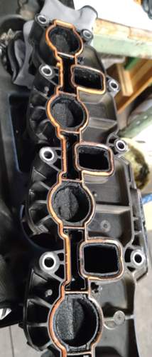

So sah es bei unserem 2.0 TDI mit 170 PS aus.
Common Rail, Kennbuchstabe CEGA im Skoda Octavia RS Kombi
175.000 KM auf der Uhr
Öfters Kurzstrecken, aber auch längere Touren am Wochenende. Fahrleistung pro Jahr ca. 15.000 Km.
Jährlich Ölwechsel (spätestens nach 15.000 KM) mit Meguin Compatible 5W30
Keinerlei Ölverbrauch zwischen den Wechseln
Das AGR vor der Drosselklappe, sowie die Drosselklappe selbst wurden gereinigt.
Neue Ansaugbrücke verbaut, Stellmotor ersetzt, da wir seit längerem eine Fehlermeldung vom Saugrohr hatten. Drallklappen arbeiteten nicht mehr korrekt.
Motor lief aber einwandfrei und mit voller Leistung bei geringem Verbrauch (5.6 Liter im Langzeit-Schnitt).
Seitdem alles sauber ist, hat sich weder am Verbrauch, noch an der Leistung etwas geändert. Der Motor marschiert stramm vorwärts. Wir sind begeistert.
Nach 11 Jahren Betrieb, gibt es da nichts zu meckern.
