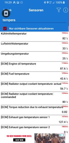

Habe Mal ein Foto von sensorweren angehängt was so an Temperaturen rauskommt wenn man den Wagen warm abstellt.
Screenshot

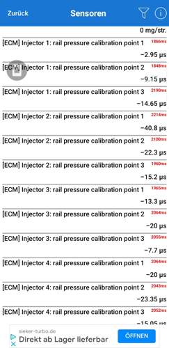

Km hat er jetzt 203.000km, habe ein Screenshot von den raildruckkalibrierungen, wollte irgendwann Mal einen Rücklaufmengentest machen lassen...

ich meinte die Einspritzmengenabweichung (Korrekturmenge während er einspritzt), nicht die Raildruckkalibrierpunkte.

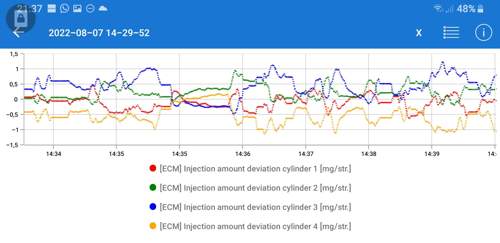

Mir geht's nur um den Start. Der Rest interessiert jetzt ja nicht wirklich. Du kannst auch Ansteuerdauer Haupteinspritzung loggen um zu sehen ob er überhaupt noch was einspritzt oder eher nicht zum abschalten.
Okay. Ist das ein einmal gesetzter wert dann? In dem Log von damals ist der Wert "Starteinspritzmenge" durchgehend fix bei 20,88(mg? Ml?).
Nein, ändert sich ständig bei geringer Drehzahl

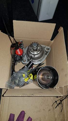

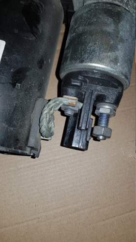

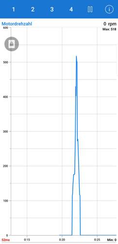

Habe neue Erkenntnisse, bitte nicht schlagen aber habe noch nicht die geforderten Daten. Ich habe auf Verdacht Mal Richtung Anlasser gelauscht. Dieser macht schon länger den Eindruck, als wäre die Batterie schwach obwohl diese immer voll ist und auch schon erneuert wurde.
Massekabel habe ich vor einigen Monaten zum Starter bereits gereinigt. Sobald der Motor warm war, habe kurz gewartet und dann probiert : abgesoffen. Man sieht auf dem Diagramm dass er etwas unter 200 1/min dreht, startet und dann bei über 500 1/min wieder ausgeht.

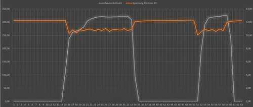

Habe daraufhin die injektoren abgezogen und mit vcds die Startdrehzahl geloggt. Man hörte es und sieht es aus, er quälte sich anfangs hoch und erst Recht spät drehte er mit vollem Schwung und 320 1/min durch. Ist das normal? Denke eher nicht. Die Boardspannung bricht dabei auch nicht großartig ein.
Anlasser ist original, Start Stop wird nicht verwendet.

ne, nicht normal. Sollte gleich schnell drehen. Beim Warmstart und Start Stopp System sollte er sogar ziemlich schnell starten bzw anspringen. Auch manuell mit Schlüssel.
Entweder der Motor dreht sich schwer oder der Anlasser hat nicht so viel Kraft im ersten Moment. Normal ist es auf keinen Fall. hoffentlich ist da kein Kühlmittel, Kraftstoff oder so im Brennraum. Tropfende Injektoren habe ich als Idee. Kraftstoff komprimieren wird schwer.
Mit Kraftstofftemperatur sollte eher nichts sein. Die 42° wären auch plausibel.

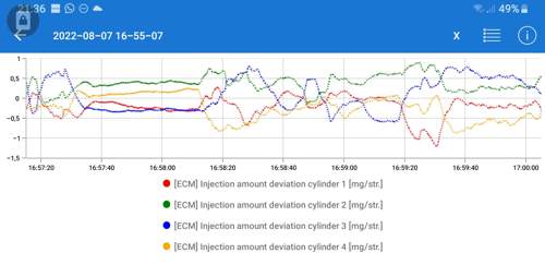

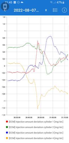

Hab hier noch einspritzmengenabweichungen geloggt, bei mindestens 2 injektoren laufen die Werte bis über 1
