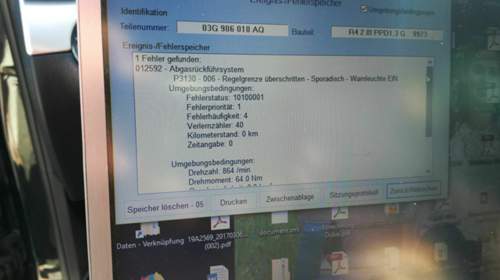

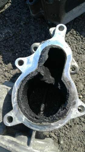

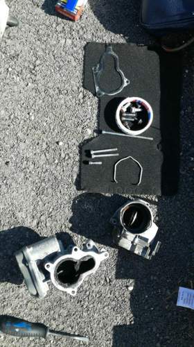

Hi, vor ein paar tagen leuchtete die motorkontrolllampe. fehler ausgelesen “abgasrückführungsventil zu wenig durchlass“. heute ausgebaut, gereinigt, eingebaut, fehlerspeicher gelöscht - nach dem zweiten mal starten leuchtet die lampe wieder. ausgelesn und nun die fehlermeldung - siehe anhang. was könnte das problem sein?

AGR-Kühler auch gereinigt? Ist doch ein 2.0 TDI, wenn ich das Bild 3 richtig deute.
nein, nur die drosselklappe und das AGR. wo genau sitzt der kühler und wie reinige ich diesen?
Das müsstest Du sehen, sieht aus wie ein Typischer Kühler mit Lamellen. Der Kühler hängt am AGR Ventil, verfolge die Leitungen und du findest den Kühler.
Reinigen würd ich mit Druckluft und Sachen wie WD40, Caramba, Diesel, Benzin usw. Zum Schluss Bremsenreiniger und nochmals Druckluft.

Durchaus. Du hast das AGR ja gesehen, genau so sieht es im Kühler auch aus.

Bei einem "Regelgrenze"-Fehler würde ich eher auf eine andere Ursache tippen. Das heißt für mich nämlich, dass das AGR nicht mehr korrekt an seine Endanschläge fährt und deswegen gibt's den Regelgrenze Fehler. Also vergleichbar mit unserem typischen VTG-Lader Fehler. Mechanik funktioniert nicht mehr richtig und die "ansteuernde Einheit" (sei es per Druck, Unterdruck oder elektrisch) wirft dann den Fehler, weil sie mehr Kraft als gewöhnlich aufbringen müsste, um die Mechanik zu bewegen oder weil sie merkt, dass die Endanschläge nicht erreicht werden. Kann am AGR selbst liegen oder an den der Mechanik. Aber bevor hier irgendwas ausgetauscht wird, sollte erstmal geprüft werden.

Das pneumatisch bediente AGR hat doch gar keinen poti oder? Somit weiß das STG nicht, wie weit das AGR geöffnet ist und kann daraus keinen Fehler erkennen. Man kann meines Wissens nach nur sehen was das STG regelt, nicht aber, was am Ende tatsächlich passiert.
Ich glaube ein AGR Fehelr wird erkannt durch andere Parameter, wie Drücke und Lambda usw.
Ist jetzt aber nur Halbwissen.
also ursprünglich war die fehlermeldung ja “agr zu geringen durchlass“ der mechaniker meinte dass das agr kaputt ist und ich ein neues brauche. ich habe natürlich dann hier mal nachgesucht und die möglichkeit der reinigung gelesen und dies dann gemacht. das ich etwas kaputt gemacht hätte, wäre mir nicht aufgefallen. nach dem einbau, fehlerlöschen, grundeinstellung durchgeführt. dann gefahren, kein licht, abgestellt, neuerlich lampe an. ausgelesen und dann eben die meldung im anhang. ich denke das agr ist hin und der mechaniker hatte recht, oder??
