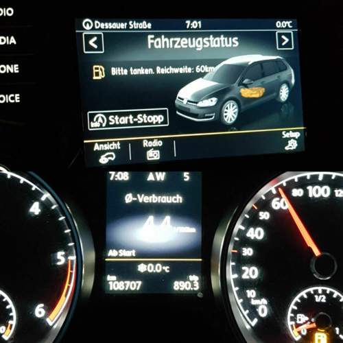

Nach zwei Tankfüllungen für meinen neuen Golf 7 zeigt sich, dass ich nur 45 Liter des Tanks nutzen kann.
Ich habe das Auto so lange ohne Tanken zu fahren bis der Bordcomputer 0 km als Restreichweite angezeigt hat und die Tankuhr am unteren Rand von Reserve war. Beim Tanken gingen trotz geduldigem Betätigen der Zapfpistole nur knapp unter 45 Liter rein.
Entweder es waren noch fünf Liter im Tank (10% falsche Tankanzeige) oder nur 45-Liter-Tank (10% zu kleiner Tank). Wenn noch mehr Bauteile solche Toleranzen haben na dann gute Nacht....
Wer hat noch solche ähnlichen Werte mit dem Tank?
Wie kann ich den Restinhalt des Tanks klären (darf man den Tank leer fahren?)?

Tatsächlich sind wohl beide Grenzen (erstmaliges "Ping! --- bitte Tanken", und erstmalig Anzeige "0 km"😉 eher in Liter zu verstehen als in Kilometern. Typisch (aber eben nirgends garantiert) sind bei VW ca. 3 Liter Abstand zwischen "0 km" und trockenem Tank, und 5 Liter zwischen "0 km" und "Ping". Wie weit man damit dann kommt, hängt wie alles, was mit Reichweite zu tun hat, vom Fahrstil ab.
Dass das Auto nach "0 km" trotzdem noch weiterfährt, ist eine reine Sicherheits-Reserve für Leute, die einfach zu schusselig sind, rechtzeitig zu tanken, und auch für Verkehrsteilnehmer in deren Nähe. Gerade bei Dieseln mit Handschalter gibt es nämlich bei wirklich leerem Tank nur zwei reichlich ungesunde Möglichkeiten: Trockengehen der HD-Pumpe einschließlich teurer Reparatur, oder sofortiges Liegenbleiben, egal ob das gerade gemeingefährlich ist oder nicht. Ein aktuelles DSG könnte dann ja noch in Segel-Modus gehen, damit man noch rollend von der linken Spur runterkommt, aber der Handschalter bleibt dümmstenfalls genau dort stehen, oder fährt sich kaputt.
