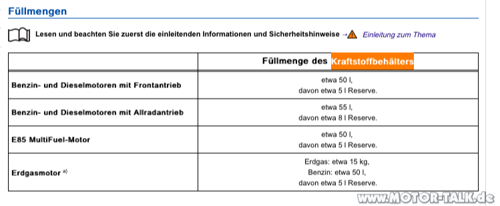

Nach zwei Tankfüllungen für meinen neuen Golf 7 zeigt sich, dass ich nur 45 Liter des Tanks nutzen kann.
Ich habe das Auto so lange ohne Tanken zu fahren bis der Bordcomputer 0 km als Restreichweite angezeigt hat und die Tankuhr am unteren Rand von Reserve war. Beim Tanken gingen trotz geduldigem Betätigen der Zapfpistole nur knapp unter 45 Liter rein.
Entweder es waren noch fünf Liter im Tank (10% falsche Tankanzeige) oder nur 45-Liter-Tank (10% zu kleiner Tank). Wenn noch mehr Bauteile solche Toleranzen haben na dann gute Nacht....
Wer hat noch solche ähnlichen Werte mit dem Tank?
Wie kann ich den Restinhalt des Tanks klären (darf man den Tank leer fahren?)?

@Big-Teddy [url=http://www.motor-talk.de/.../...e-zeigt-10-falsch-an-t4320565.html?...]
Ausserdem wer sagt Dir dass bei Restreichweite 0 nicht noch 5 Liter Sprit im Tank ist ???
Die Tankgröße beim Golf: 50 Liter Frontmodelle und 55 Liter Allradmodelle

Das Phänomen ist mir bestens bekannt. Die maximale Menge die ich je getankt habe waren einmal knapp 47Liter. Da bin ich aber etliche KM mit "leerem" Tank gefahren. Wenn ich tanken würde, sobald die Anzeige auf 0 Restkilometer geht, tanke ich regelmäßig 43-45 Liter nach.
Für mich habe ich festgelegt: Wenn Restreichweite = 0 dann noch ca. 80 KM "fahrbar" ohne Angst haben zu müssen. Kann man das justieren? Wie erfolgt sowas? (habe nämlich jetzt bald einen Inspektionstermin, vielleicht können die das dann mitmachen)
Ja, wenn das wirklich so stark abweicht lässt sich das von VW angleichen.
wie verläuft das dann? Verlässt sich das Autohaus auf mein Wort und stellt es dementsprechend ein, oder gibt es da eine Art "Messverfahren"?
Bin gestern mit Reichweite 0 noch 5km zur Tankstelle gefahren und habe dann 47,2l reinbekommen. Ich finde das ist ein guter Puffer für den Fall das man nicht gleich eine Tankstelle parat hat.

Bei mir war es zufällig auch gestern ähnlich. Fahre ja viel Stadt und gestern Abend ist er dann von 15/10/5/0 km gefallen, die Nadel war da auch höchstens 1 mm vor Schluss. Habe es dann mal riskiert und bin trotzdem noch weiter 5 km heimgefahren, wenn auch gezittert 😁
An der Tanke gingen dann 52,70 l rein, soviel waren es noch nie. Dennoch öfters schon über 50 gekommen, danke meistens so bei 10-0 km Rest: 51,93 - 51,34 - 51,02 -50,92 - etc.
Hast Du einen Benziner?
Habe hier, nachdem ich alles gelesen habe, den Verdacht, dass die Reserve von 5Litern bei Restreichweite 0 nur beim 2,0 TDI so gravierend ausfällt.
Die 2. frage ist: Ist der Tank wirklich garantiert 50l und nicht mal 46 Liter groß?
Also ich habe den 2,0er Benziner/GTI.
Laut Internetsuche habe ich aber auch einige TDI/GTD Besitzer gesehen, von denen einige genau die 50l schaffen und manche nur 42, 43, 45 l. Seltsam.
