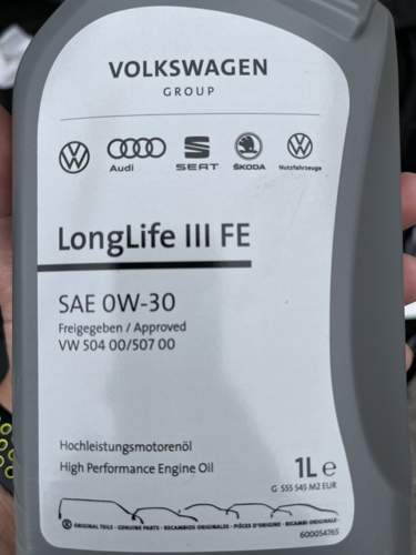

Kann ad hoch jemand sagen welche Spezifikationen das Öl beim 204 PSer TDI erfüllen muss? Würde mir gerne mal eine Flasche in den Kofferraum legen, falls er im Urlaub mal schreit!
Hier ein Bild. Sg
5ca4f40d-e323-49c5-b67b-73c7bfc9212c
Vielen Dank! 🙂
@Gruuney schrieb am 13. Dezember 2022 um 11:33:02 Uhr:
Hier ein Bild. Sg
Wenn ich das richtig in Erinnerung habe, bekommt mein Q5 40 TDI von unserem Serviceteam immer 0W20.
