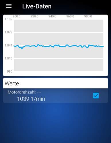

Hier Mal ein Screenshot was die Drehzahl macht. Hier ist aber kein Ruckeln sondern die Drehzahl geht nur hörbar hoch und runter. Man sagt glaub auch sägen dazu.
Es hängt mit dem Zuheizer oder Klima zusammen. Sobald man den Zuheizer oder Klima ausschaltet ist es sofort weg und die Drehzahl bleibt konstant.
Drehzahl-mit-zuheizer

Das kenne ich von einem Audi A4 erste Gen. als TDI. Wenn es kalt war, so um den Gefrierpunkt wurde nach dem starten das Licht ca alle 30sec kurz schwächer. In der Werkstatt sagten sie das es am sogenannten Heizigel liegt der sich immer wieder an und abschaltet damit der Innenraum schneller erwärmt wird. Durch die große Last die der Heizigel benötigt hatte die Lichtmaschine alle Hände voll zutun. Das wiederum führte dazu das auch der Motor seine Drehzahl absenkte oder erhöhte.
Nachdem eine stärkere Lichtmaschine eingebaut wurde, war damit aber Schluss.
